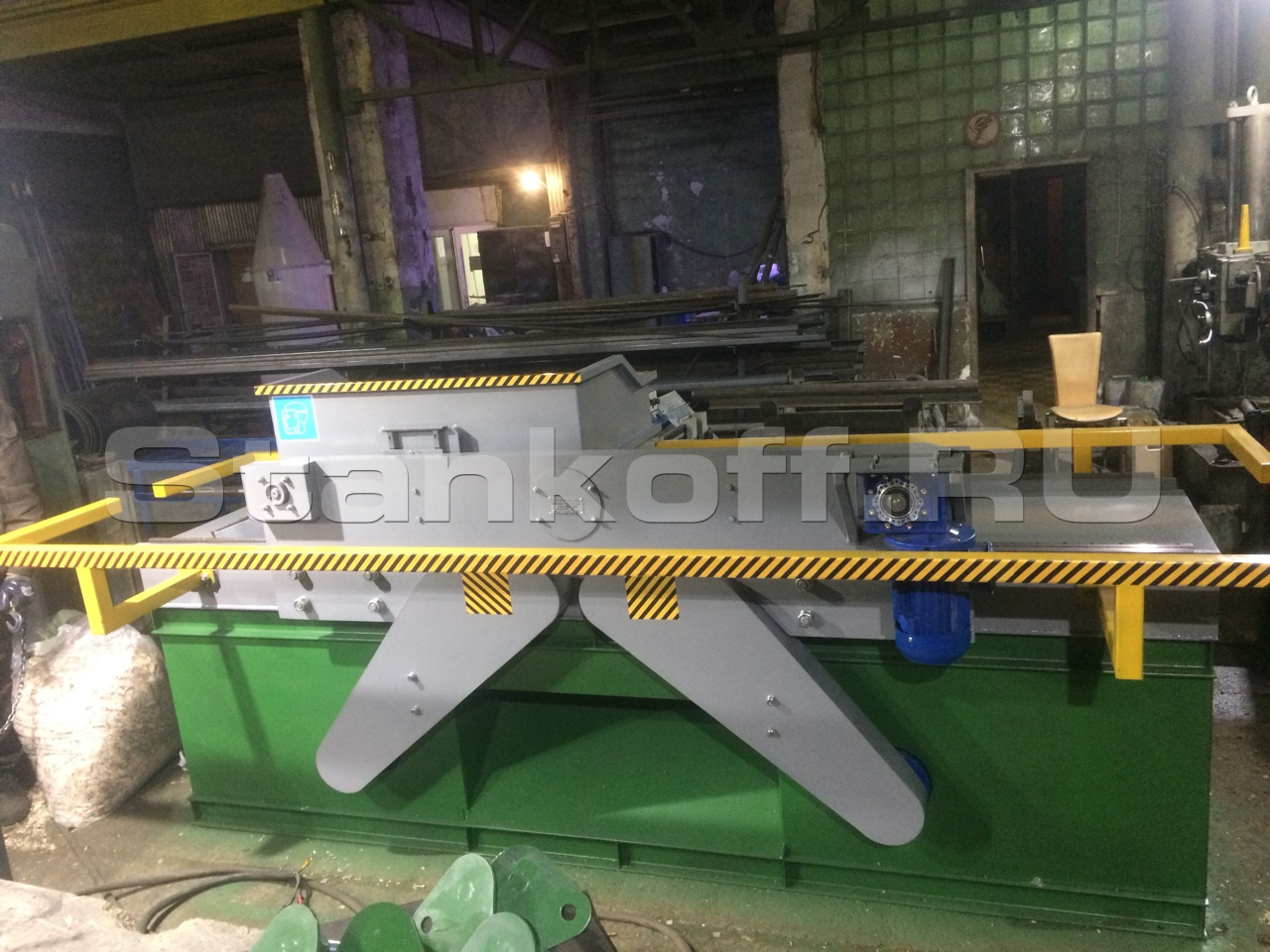

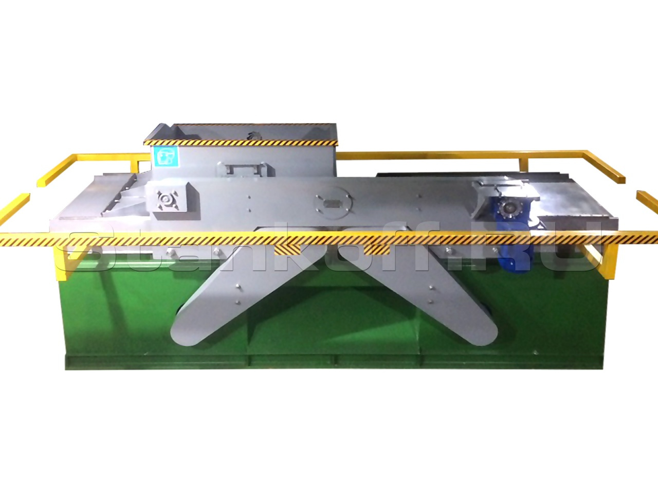

Барабанный стружечный станок МСА 4-600 является профессиональным оборудованием и предназначен для получения качественной стружки путем измельчения древесины. В качестве сырья для переработки может быть использована древесина любых пород. Чаще всего для измельчения применяются отходы от лесозаготовок: кругляк, горбыль, обрезь пилорам, тонкомер, некондиционную доску. Материал подаётся в приемный бункер и под собственным весом поступает в зону резания, где за счет возвратно-поступательного перемещения приемного бункера ножи вращающего барабана отделяют от слоя древесины стружку и выносят ее вниз через окно выгрузки.
