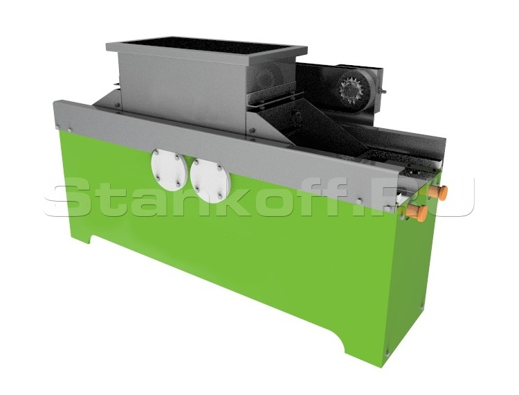

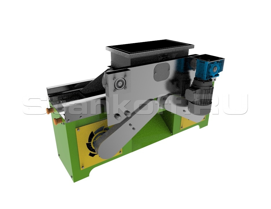

Барабанный стружечный станок МСА 2-200
Рекомендуем предложения

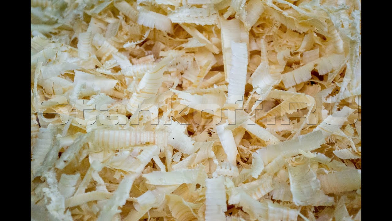

Стружечный станок является профессиональным оборудованием и предназначен для получения качественной стружки путем измельчения древесины. В качестве сырья для переработки может быть использована древесина любых пород. Чаще всего для измельчения применяются отходы от лесозаготовок: кругляк, горбыль, обрезь пилорам, тонкомер, некондиционную доску. Материал подаётся в приемный бункер и под собственным весом поступает в зону резания, где за счет возвратно-поступательного перемещения приемного бункера ножи вращающего барабана отделяют от слоя древесины стружку и выносят ее вниз через окно выгрузки.
Применение готовой продукции
- дальнейшая переработка в топливные гранулы и брикеты;
- использование в животноводстве и птицеводстве;
- использование в качестве топлива.

| Размер приёмного окна | 494 х 240 х 400 мм |
| Толщина получаемой стружки | от 0,1 до 3 мм (регулируется скоростью хода каретки и вылетом ножей) |
| Производительность | до 250 кг/час (до 1 м3/час) |
| Тип измельчителя | ножевой, валковый (барабаный), с подвижной кареткой (бункером) |
| Мощность двигателя на каждый вал (барабан) | 2,2 кВт 380 В |
| Количество валов (барабанов) | 2 шт. |
| Тип привода валов (барабанов) | клиноременная передача |
| Количество оборотов вала (барабана) | до 4500 об/мин |
| Диаметр вала (барабана) | 100 мм |
| Количество ножей на одном валу (барабане) | 2 шт. |
| Длина ножа | 260 мм |
| Материал ножей | сталь 6ХС |
| Мощность привода каретки (бункера) | 0,55 кВт 380 В |
| Расстояние хода бункера (каретки) | 900 мм |
| Тип привода каретки (бункера) | цепной |
| Суммарная потребляемая мощность | 4,95 кВт 380 В |
| Размеры | 1800 х 650 х 850 мм |
| Вес | 300 кг |
