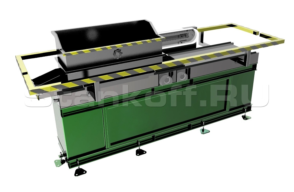

Древесно–стружечный станок предназначен для получения стружки. Получаемую стружку используют в качестве подстилки для птицеводства и животноводства, а также её можно использовать в биотопливе, в линиях для производства топливных брикетов, гранул. Станок позволяет регулировать размеры получаемой стружки, что бы иметь возможность использовать её для разных целей.
В качестве сырья используется отходы лесозаготовок (стволовая древесина, пеньки, сучья), а также отходы лесопиления сухой и естественной влажности.
Применение готовой продукции
- дальнейшая переработка в топливные гранулы и брикеты;
- использование в животноводстве и птицеводстве;
- использование в качестве топлива.
Принцип работы
Измельчаемая древесина поступает в приемный бункер механизма подачи, под собственным весом древесина поступает в зону резания, где за счет возвратно-поступательного перемещения приемного бункера, ножи вращающего барабана отделяют от слоя древесины стружку и выносят ее вниз через окно разгрузки.
Преимущества
- встречное фрезерование заготовки происходит в любом направлении перемещении каретки, при этом сохраняя постоянную толщину стружку и качество ножей (отсуствие ударных нагрузок на нож);
- цепная передача для перемещения каретки – облегчение конструкции и стоимости станка, также меньшая нагрузка на валы и подшибники по сравнению с другими передачами;
- количество ножей – 6 штук на каждом валу, увеличивает производительность и обеспечивает постоянный прижим заготовки за счёт силы резания;
- увеличиваем коэффициент ремонтопригодность станка – блочная система конструкции суппорта.
Таблица производительности
| 0.5 - 1 мм | до 200 кг/час |
| 2 - 3 мм | до 600 кг/час |
| 4 - 5 мм | до 1000 кг/час |
| Размер приёмного окна, мм | 1000 х 400 |
| Суммарная потребляемая мощность, кВт | 22 (380 В) |
| Производительность, кг/ч | 500 |
| Мощность двигателя на каждый вал (барабан), кВт | 11 (380 В) |
| Количество валов (барабанов), шт | 2 |
| Мощность привода каретки (бункера), кВт | 1,1 (380 В) |
| Количество ножей на одном валу (барабане), шт | 6 |
| Количество оборотов вала (барабана), об/мин | до 4500 |
| Толщина получаемой стружки, мм | от 0,1 до 3 (регулируется) |
| Диаметр вала (барабана), мм | 140 |
| Расстояние хода бункера (каретки), мм | 1200 |
| Размеры, мм | 3000 х 1050 х 1800 |
| Вес, кг | 1600 |
