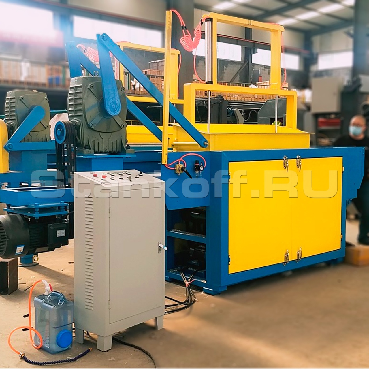

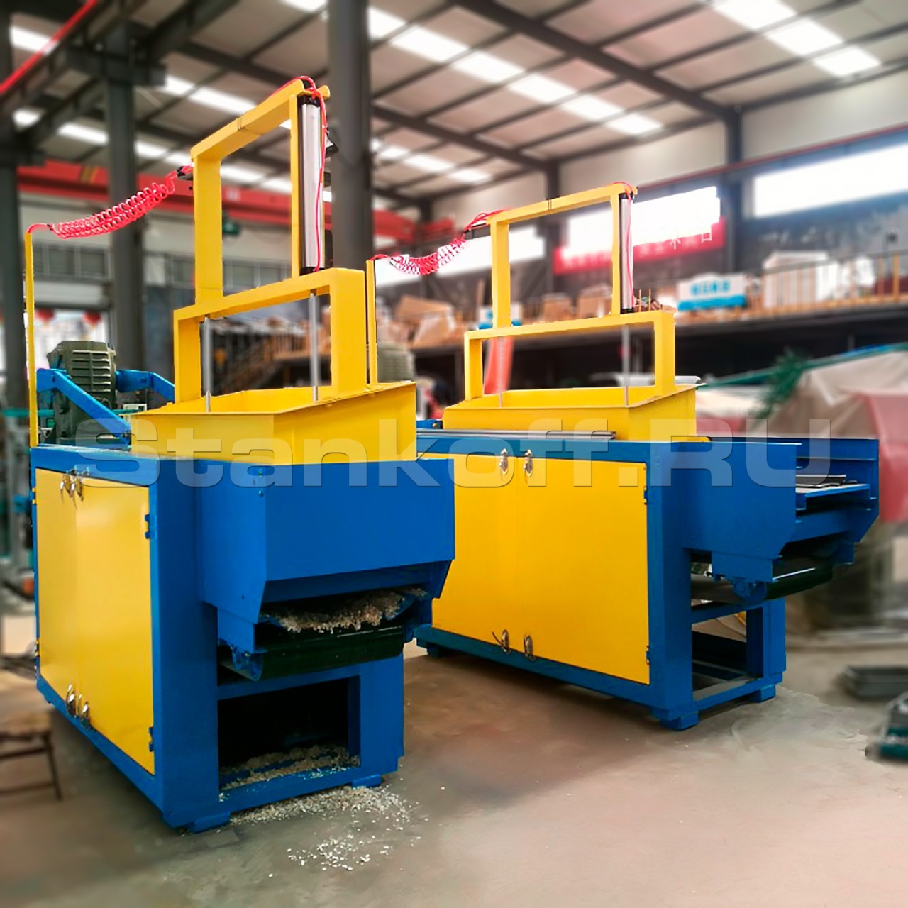

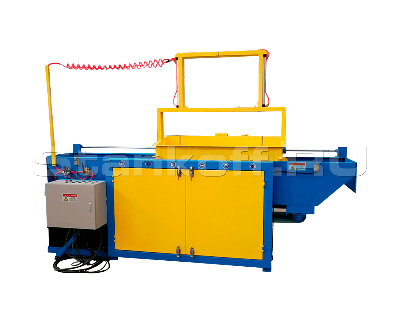

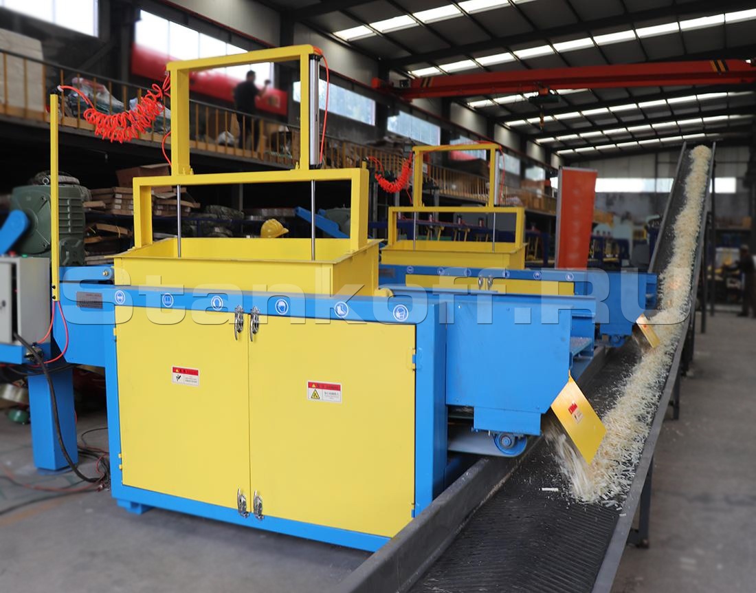

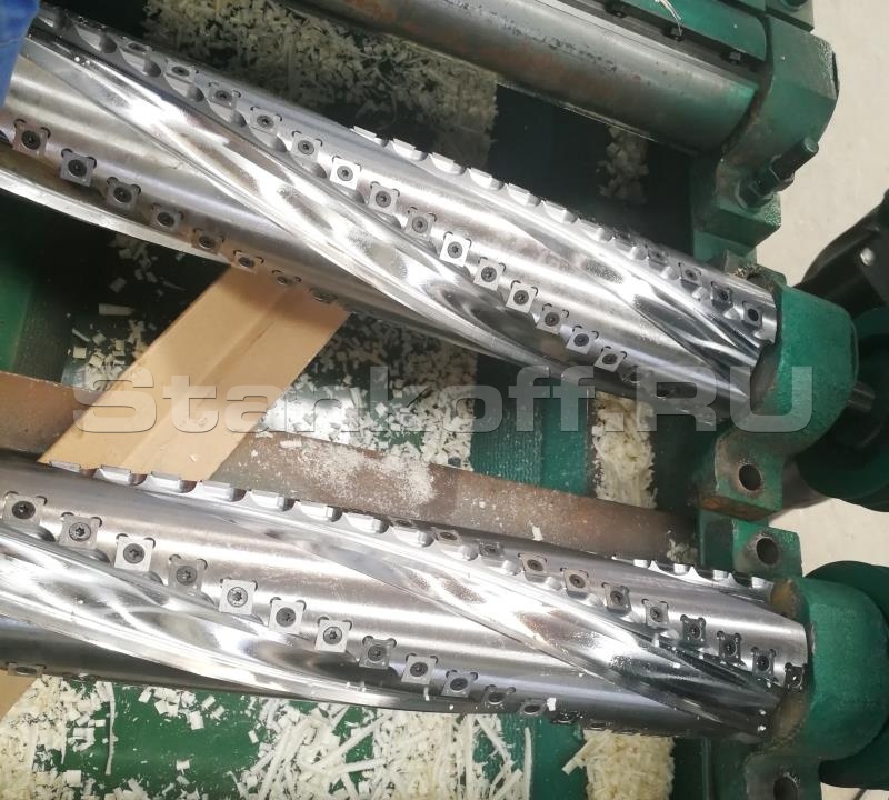

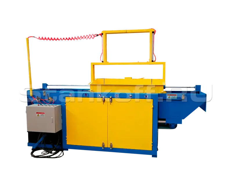

Стружечный станок CMT-1000 является профессиональным оборудованием и предназначен для получения качественной стружки путем измельчения древесины. В качестве сырья для переработки может быть использована древесина любых пород. Чаще всего для измельчения применяются отходы от лесозаготовок: кругляк, горбыль, обрезь пилорам, тонкомер, некондиционную доску. Материал подаётся в приемный бункер и под собственным весом поступает в зону резания, где за счет возвратно-поступательного перемещения приемного бункера ножи вращающего барабана отделяют от слоя древесины стружку и выносят ее вниз через окно выгрузки.

Производительность, кг/час до 1000 (бревно естественной влажности)
Размер приёмного окна, мм 1400 х 500
Длина ножа, мм 500
Толщина получаемой стружки, мм от 0,2 до 2 (регулируется)
Тип привода каретки (бункера) гидравлический / механический

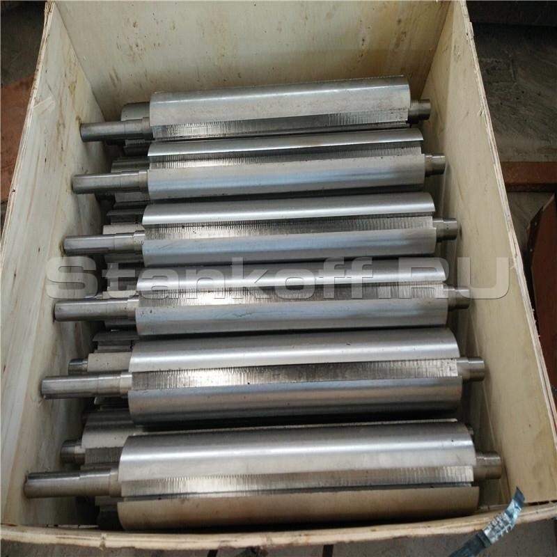

Количество валов (барабанов), шт 4
Количество ножей, шт 16
Форма вала Барабанный / спиральный
Суммарная потребляемая мощность, кВт 23,25 (380 В)
