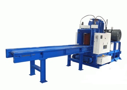

Древесно–стружечный станок предназначен для получения высшего сорта стружки, опилки или щепы. Получаемую опилку используют  в качестве биотоплива, в линиях для производства топливных брикетов, гранул; для производства ДСП, цементно-стружечных плит, специального пористого кирпича, для копчения и т.п. Полученная опилка может также использоваться и для других технологических целей, для птицеводства и животноводства.
В качестве сырья используется кругляк и отходы лесозаготовок (стволовая древесина, пеньки, сучья), а также отходы лесопиления естественной влажности.

Подача материала в зону дробления производится 4-мя тяжелыми рифлеными валами, одновременно с четырех сторон.

Технические характеристики древесно–стружечного станка CM
Модель CM 600
Производительность м.куб/час опилок 75
Производительность тонн/час щепы 30-40
Загрузочное окно, высота x ширина, мм 600x600
Размер режущего барабана диаметр x ширина, мм 800x615
Размер подающего конвейера, мм 600x4500
Размер дробилки дл. x шир. x выс., м 5,5x2,5x2,2
Мощность основного двигателя, кВт. 220
Масса дробилки, кг. 4600
