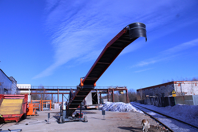

Буртоукладчик лука ЗВ-40.145 производит загрузку овощной продукции в бурта, транспортные средства, контейнеры или используется как загрузочный транспортер в любых линиях с производительностью до 40 тонн в час. Высота выгрузки от 450 до 5800 мм. Максимальная длина транспортера – 14500 мм.
ЗВ-40.145 за счет большей длины стрелы имеет возможность подавать продукт дальше и выше. Таким образом, подходит для работы в более широких хранилищах без поперечного перемещения буртоукладчика. Это обеспечивает непрерывность и скорость процесса укладки, что особенно важно в момент интенсивной закладки овощей на хранение.

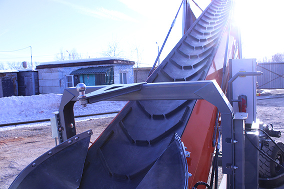

ЗВ-40.145 оснащен вогнутой лентой с направляющими, что препятствует скатыванию клубней вниз в приемный лоток, а также высыпанию продукта по бокам транспортера.

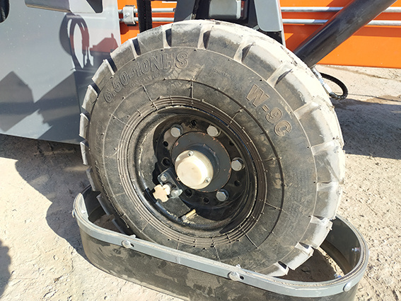

Металлические обвесы с доходящей до пола резиновой юбкой, обрамляющие колеса, препятствуют наезду на овощи и другие предметы.
