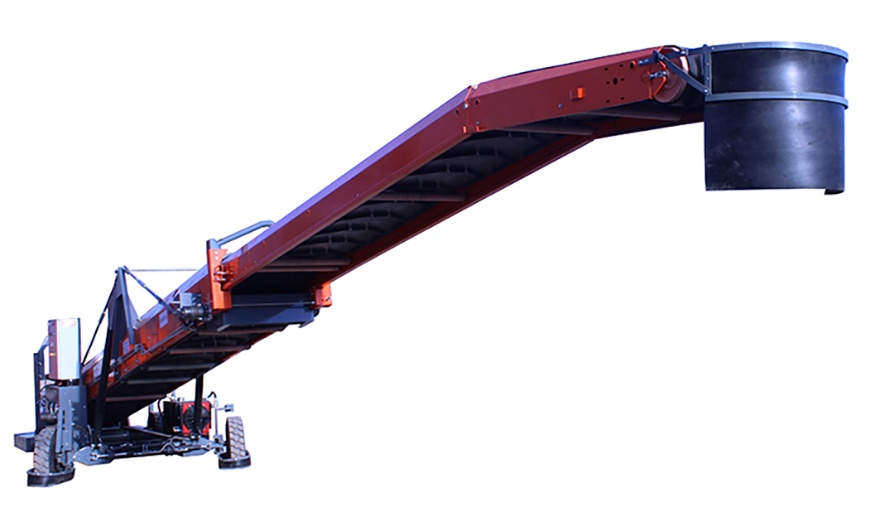

Загрузчик выдвижной применяется для закладки овощной продукции в бурты для навального хранения. Также его можно использовать для загрузки продукта в транспортные средства и на другое оборудование.
Высота приема (мм): 950
Высота выгрузки (мм): 450-5800
Ширина ленты (мм): 650
Длина загрузчика (мм): 9690-14750
Масса (кг): 4200
Продукт подается в приемную горловину загрузчика.

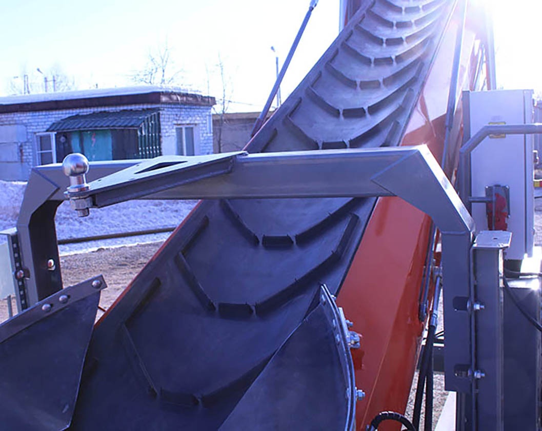

Далее по вогнутой ленте перемещается к месту выгрузки.
Высота выгрузки изменяема и зависит от высоты укладки бурта.

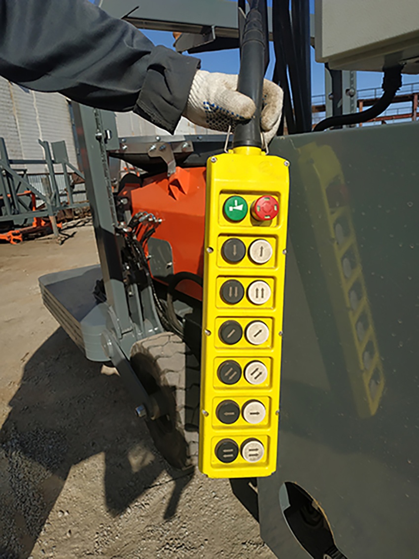

Телескопический загрузчик легко и удобно маневрирует с помощью внешнего блока дистанционного управления и может работать в автоматическом режиме без постоянного участия оператора.

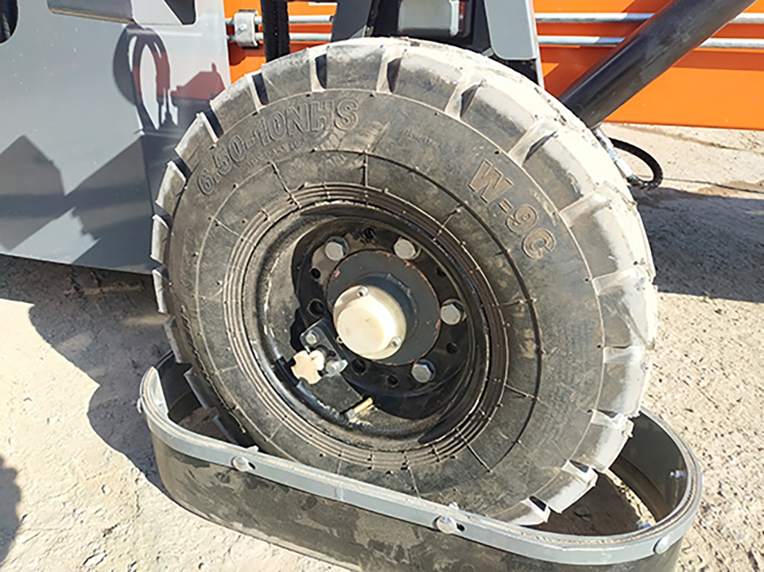

Благодаря поворотным колесам может укладывать равномерные широкие бурта.
