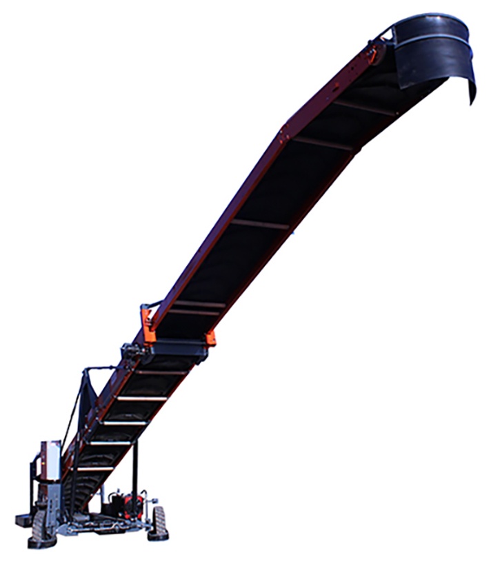

Загрузчик картофеля ЗВ-40.125 производит загрузку овощной продукции в бурта для навального хранения с производительностью до 40 тонн в час. Также применяется при загрузке продукта в транспортные...
Бережно загружай на длительное хранение 400тн/10ч
Загрузчик выдвижной применяется для закладки овощной продукции в бурты для навального хранения. Также его можно использовать для загрузки продукта в транспортные средства и на другое оборудование.
Высота приема (мм): 950
Высота выгрузки (мм): 450-5600
Ширина ленты (мм): 650
Длина загрузчика (мм): 9690-12328
Масса (кг): 3700

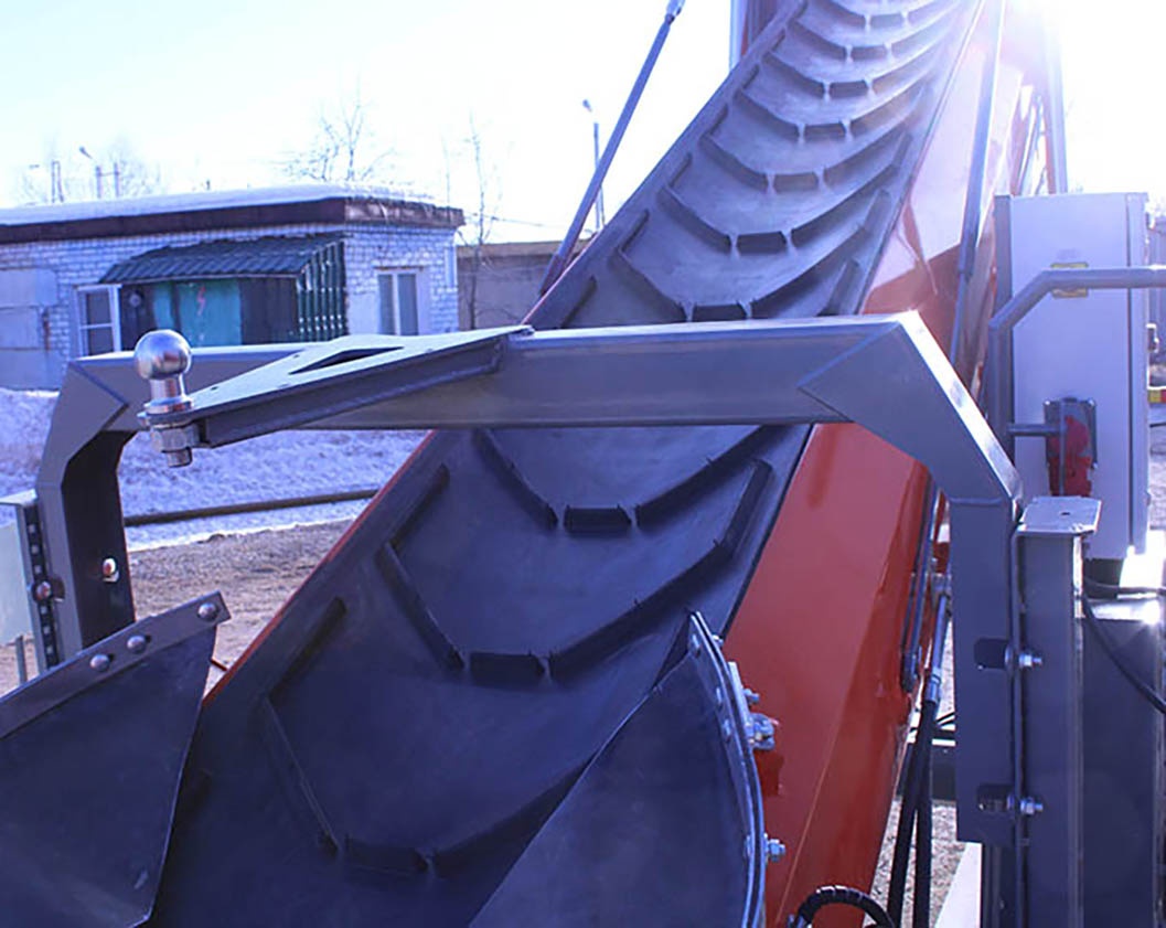

Продукт подается в приемную горловину загрузчика.
Далее по вогнутой ленте перемещается к месту выгрузки.
Высота выгрузки изменяема и зависит от высоты укладки бурта.

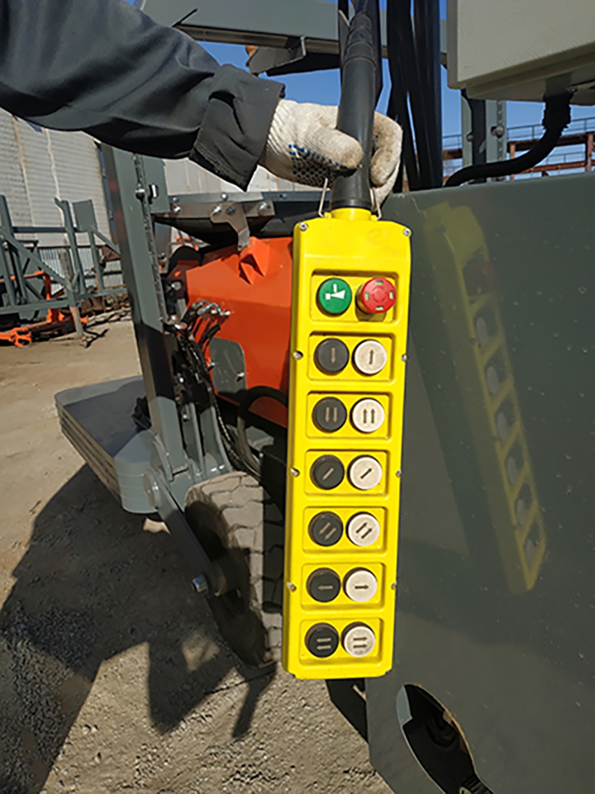

Телескопический загрузчик легко и удобно маневрирует с помощью внешнего блока дистанционного управления и может работать в автоматическом режиме без постоянного участия оператора.

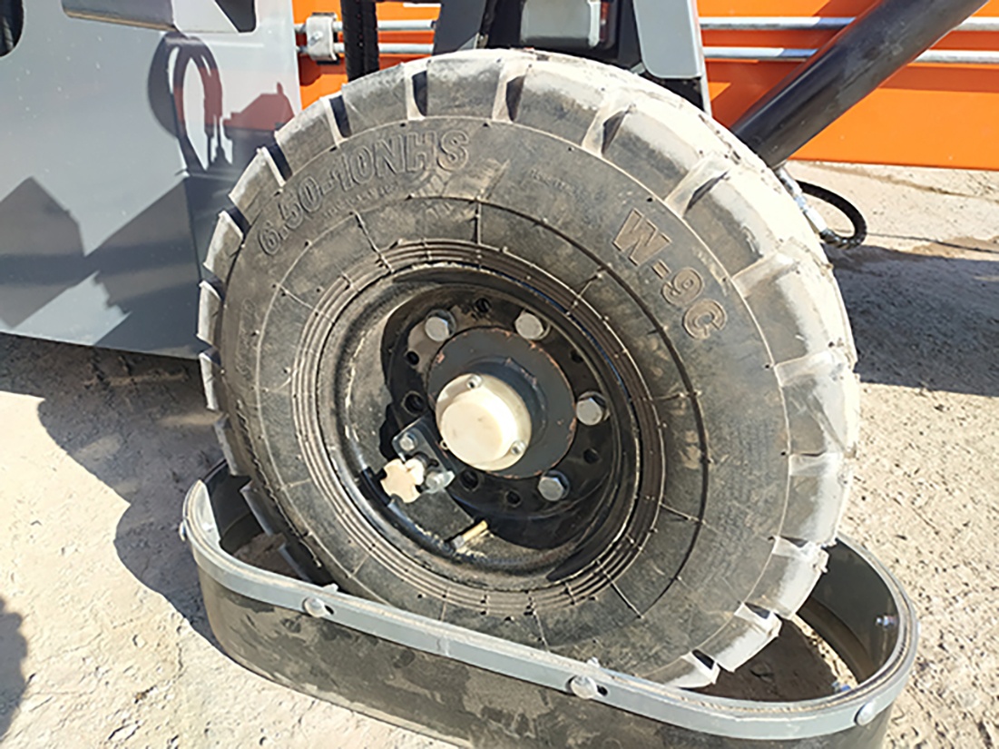

Благодаря поворотным колесам может укладывать равномерные широкие бурта.
