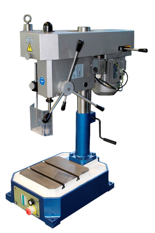

Станок сверлильный ГС2112  Производство ОАО «ГЗСиУ» Республика Беларусь
Станок модели ГС2112 (далее - станок) предназначен для сверления, зенкерования и развертывания отверстий в мелких деталях. На станке можно производить сверление, рассверливание, зенкерование и развертывание в стали, чугуне и других металлах и сплавах, за исключением тех сплавов, обработка которых на станке может привести к пожароопасной ситуации..
Станок не предназначен для установки и эксплуатации во взрывоопасных и пожароопасных зонах по ПУЭ.
Предельно допустимые режимы работы:
Наибольшая потребляемая мощность..................................0, 55 квт
Наибольший диаметр обработки:
  сверление в стали 45...............................................................12 мм
  сверление в чугуне СЧ20.........................................................15 мм
В обозначении станка, после «ГС2112» приводятся буквы:
  О - комплектация системой охлаждения инструмента
  Т - комплектация станка тумбой.
  ТО - комплектация станка тумбой и системой охлаждения
    Наименование параметра
Значение параметра
Наибольший условный диаметр сверления, мм
12
Вылет шпинделя (расстояние от оси шпинделя до образующей колонны), мм, не менее
190
Расстояние от нижнего торца шпинделя до рабочей поверхности плиты,  мм:
         наибольшее, не менее
450
         наименьшее, не более
100
Наибольший  ход шпинделя, мм,
100
Наибольший ход сверлильной головки, мм
250
Размер  конуса шпинделя
В18 ГОСТ 9953
Размеры рабочей поверхности плиты, мм
         ширина
250
         длина
250
Количество Т-образных пазов
2
Расстояние между пазами
100
Ширина паза, мм
14 Н14
Количество скоростей шпинделя
5
Пределы частот вращения  шпинделя, об/мин
450, 800, 1400, 2500, 4500*
Габаритные размеры станка,  мм, не более:
          ширина
420
          длина
780
          высота
982
Масса станка,  кг,  не более
100
Габариты тумбы(LxBxH), мм, не более
505х405х720
Масса тумбы, кг, не более
38
Габариты системы охлаждения(LxBxH), мм, не более
350х250х365
Масса системы охлаждения, кг
10,5
Характеристика электрооборудования:
Род тока питающей сети
переменный, трехфазный
Частота тока
50± 1
Напряжение, В
         питающей сети
380±38
         цепи управления
220
Характеристика электродвигателя главного привода:
номинальная мощность, кВт
0,55
частота вращения,   мин -1
1500 синхронная
