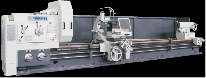

Тяжёлый токарно-винторезный станок AL-800x6000 (Китай) 16К40 РМЦ 6000
Обновлено 03.09.2026 874706
Станок модели AL-800является полнофункциональным токарно-винторезным станком нормальной точности,, предназначенным для черновой и получистовой обработки крупногабаритных деталей с удалением большого припуска. Разработан и спроектирован с использованием передовых зарубежных технологий.
Наименование параметра
Ед. Изм.
AL-800
Наибольший диаметр обрабатываемой заготовки
над станиной
мм
800
над суппортом
480
ГАП
Наибольшая длина заготовки в центрах (РМЦ)
мм
6000
Ширина станины
мм
600
Вес заготовки (Mах)
кг
3000
Диаметр отверстия в шпинделе
мм
140;
Конус шпинделя и центра
Metrik 120 C11
Количество инструмента
шт
4 (ручная смена)
Хвостовик инструмента
мм
32×32
Диапазон скоростей шпинделя (18 ступеней)
Мин-1
6-750 (18)
Реверс 10-775 (6)
X/Z количество скоростей
ступени
64/64
Скорость перемещения
Мм/об
Продольный 0.1-24.32
Поперечный 0,05-12.16
Шаг ходового винта
мм
12
Перемещение по оси  X
мм
500
Ход салазок
мм
200
Мах обработка
мм
5850
Нарезаемые резьбы:
метрическая
мм
1-240 (50 резьб)
дюймовая
TPI
14-1 (26 резьб)
модульная
MP
0.5-120 (53  резьб)
питчевая
DP
1-28 (24  резьбы)
Ход пиноли
мм
250
Диаметр пиноли задней бабки
мм
100
Конус пиноли
мм
Morse No. 6
Мощность электродвигателя главного привода
кВт
11
Мощность электродвигателя подачи СОЖ
кВт
0,125
Габариты
мм
8300х1700х1500
