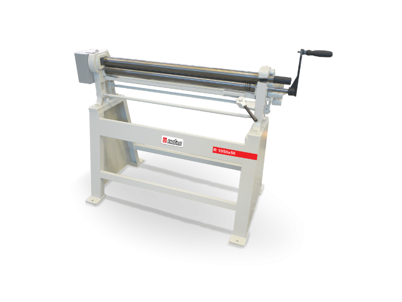

Механический вальцовочный станок, управляемый вручную с помощью приводной рукоятки, имеет простую конструкцию. Ручные вальцы состоят из открытой чугунной станины рамного типа и трехвалкового...
Станкофф.RUОсобенности:
• Основные детали рамы из чугуна;
• Открывающийся верхний вал;
• Коническая вальцовка;
• Все валы изготовлены из твердой стали SAE 1050;
• Проводные канавки на кольцах валов (4/6/9).
Технические характеристики:
Поставщик ISITAN
Страна-производитель Турция
Модель 1050х56
Тип привода Ручной
Рабочая длина, мм 1050
Диаметр валов, мм 56
Толщина металла (400 N/mm2), мм 1
Длина, мм 1400
Ширина, мм 700
Высота, мм 1120
Вес, кг 185
