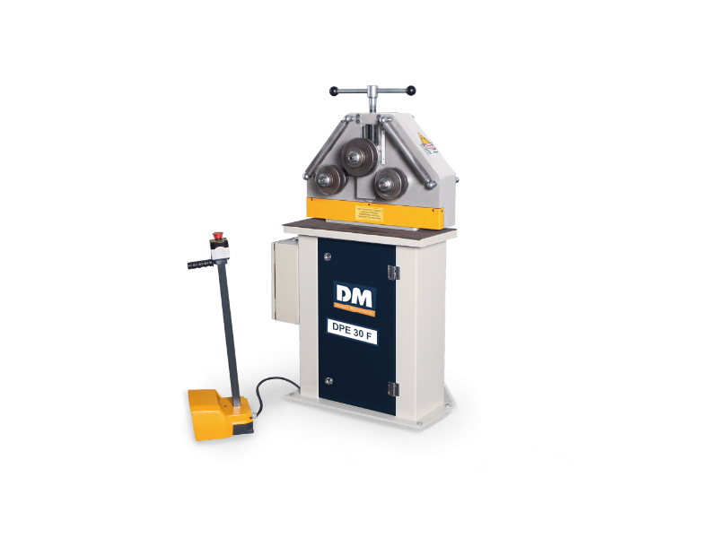

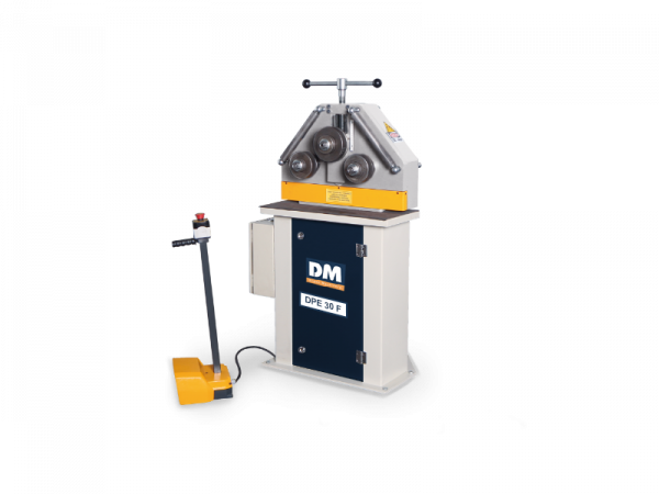

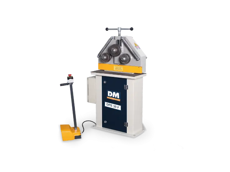

Профилегиб DPE 30 F
Обновлено 19.10.2023 874962
Особенности:
  • Профилегиб DPE 30 F может работать в вертикальном и горизонтальном положении
  • Привод на два вала. Две рабочие скорости.
  • Оси валов из специальной стали, закаленные и шлифованные
  • Ручной прижим верхнего ролика
  • Ножная педаль управления с кнопкой экстренной остановки
Опции:
  • Ролики для гибки профиля
  • Устройство цифровой индикации положения валов
  • Специальные поперечные угловые направляющие
Рекомендации по применению:
Профилегибы применяются для производства металлического гнутого профиля путем интенсивной деформации различного листового материала и сплава.
Поставщик Dogan Machinery
Страна-производитель Турция
Диаметр валов, мм 30
Тип привода Электрический
Диаметр роликов, мм 148 (118 нижние)
Макс. сечение трубы, мм Ø60х1.5
Макс. сечение профиля, мм 50х30х3
Рабочая скорость, м/мин 3-6
Длина, мм 650
Ширина, мм 500
Высота, мм 1400
Вес, кг 220
Потребляемая мощность, кВт 0.85
Электропитание, В/Гц 3х400/50
