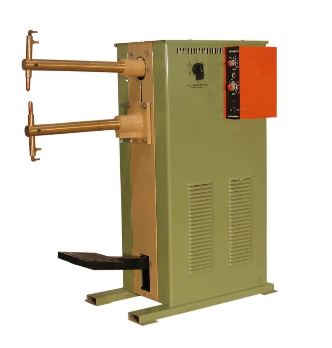

Машина контактной точечной сварки (с водяным охлаждением) Dogan Machinery DSE 20
Обновлено 13.10.2023 874970
Стационарная машина DSE 20 производства компании Dogan Machinery (Турция) предназначена для двухсторонней контактной точечной сварки.
Особенности:
·         Имеется возможность установить ток и время в электронном виде.
·         Благодаря своей электроной настройки можно сварить материал без повреждений.
Использование:
Используется для сварки из листового оцинкованного металла.
Станок контактной сварки в основном используется в производстве воздуховодов вентиляционных каналов как круглого так и квадратного сечения для сварки различных изделий из оцинкованного металла или нержавейки.
Стационарная машина DSE 20 имеет:
·         электронный блок управления сварочными параметрами;
·         водяное охлаждение, плеч, электродов;
·         медно-хромовые электрододержатели, рассчитанные на длительный срок службы;
·         ножной привод сжатия;
В комплект поставки стационарной машины DSE 20 входит: плечи с вылетом до 550мм;
Внимание: Станок поставляется без охладителя- охладитель приобретается отдельно.
Поставщик Dogan Machinery
Модель DSE 20
Страна-производитель Турция
Номинальная мощность ПВ=50% 20 кВт
Режимы работы Точная настройка
Система управления электронная Управление педальное
Напряжение холостого хода 3,9 В
Номинальное первичное напряжение 2 фазы – 50-60Hz 380-400V
Предохранители замедленного действия 55 A
Сечение кабеля питания 3X6 мм²
Время сварки 0.01-1.9 sn
Длинна плеча 550 мм
Ход электрода 120 мм
Диаметр плеча 45 мм
Диаметр электрода 20 мм
Длинна 1100 мм
Ширина 360 мм
Высота 1220 м
Вес 145 кг
Нержавеющая сталь 1,5+1,5 мм
Оцинкованная сталь 1,5+1,5 мм
Арматура 8+8 мм
