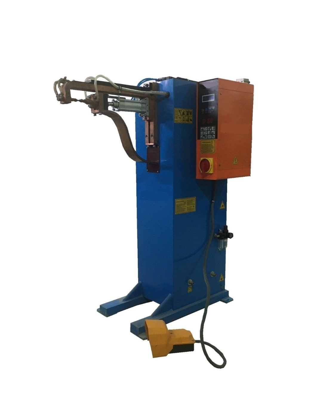

Машина контактной точечной сварки (с водяным охлаждением) Dogan Machinery DSP 30
Обновлено 13.10.2023 874976
Использование:
  • Пневматический сварочный аппарат выполняет точечную сварку всех токопроводящих металлов, нержавеющей стали и оцинкованных листов.
  • Отрасли в которых используется сварка лифто строение, вентиляционные каналы, детали автомобильной промышленности.
  • Точная настройка мощности при помощи электронного управления.
  • Пневматическое управление при помощи электронной педали.
Поставщик Dogan Machinery
Модель DSP 30
Страна-производитель Турция
Номинальная мощность ПВ=50% 30 кВт
Управление Электрическая педаль
Напряжение холостого хода 4.3 В
Номинальное первичное напряжение 2 Faz – 50-60Hz 380-400В
Предохранители замедленного действия 80 A
Сечение кабеля питания 3X6 мм²
Время сварки 0.01-1.9 sn
Давление воздуха 2-8 бар
Водяное охлаждение 10 л./Мин.
Длинна плеча 500 мм
Диаметр электрода 16 мм
Длинна 1100 мм
Ширина 550 мм
Высота 1400 мм
Вес 270 кг
Оцинкованная сталь 2+2 мм
