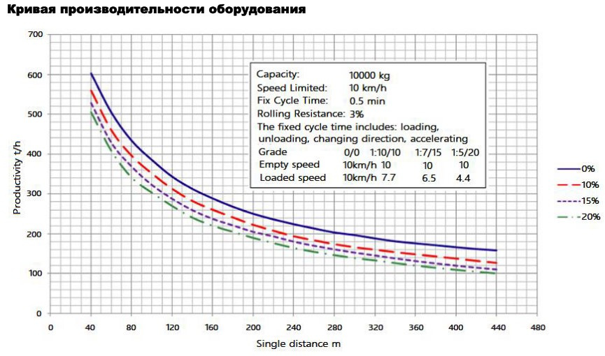

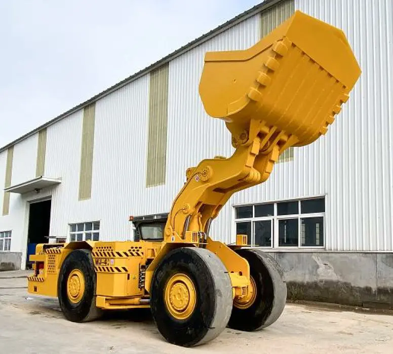

WJ-4 погрузчик создан на основе проверенных компонентов. Он обладает высокой способностью преодолевать уклон и быстрой загрузкой, имеет лучшую производительность по сравнению с аналогичными продуктами, а для облегчения загрузки грузовиков он имеет большую высоту подъема. Для достижения более коротких рабочих циклов и превосходной производительности, этот новейший компактный подземный погрузчик WJ-4 обеспечивает самую высокую скорость преодоления уклона в своем классе. Передовая технология трансмиссии включает в себя испытанную коробку передач с автоматическим переключением передач и гидротрансформатор для обеспечения высоких скоростей подъема. В прочной трансмиссии используется нескользящий дифференциал для поддержания тяги и пружинно- гидравлическое отключение тормозов для более безопасного торможения. В узких туннелях и на неровных дорогах максимальная скорость также может быть ограничена для повышения безопасности.

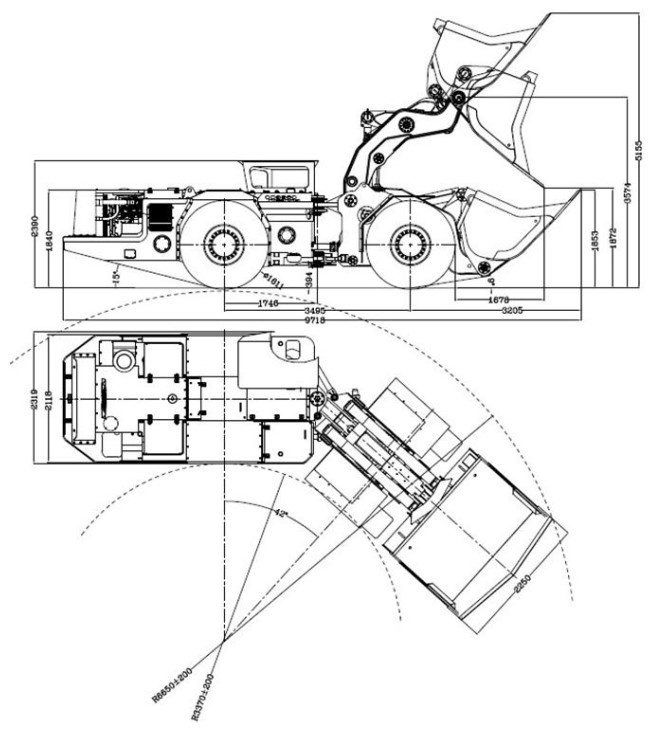

Объем ковша 4 м3
грузоподъемность 10 т
вырывное усилие 186 кH
тяговое усилие 204 кH
допустимый уклон 14°(25%)
рабочее время ковша
время подъема ≤7.2 с
время опускания ≤2.9 с
время разгрузки ≤3.7 с
скорость: 1-ая передача 0~5.3 км/ч
2-я передача 0~10.2 км/ч
3-я передача 0~17.8 км/ч
4-я передача 0~27.4 км/ч
масса без нагрузки: 25500 кг
передний мост 9650 кг
задний мост 15850 кг
масса с полной нагрузкой: общая масса 35500 кг
передний мост 21740 кг
задний мост 13760 кг
габаритные размеры 9718 X 2500 X 2390 мм
колесная база 3492 мм
высота подъема 5155 мм
Клиренс 394 мм
расстояние разгрузки 1678 мм
радиус поворота 3370 / 6650 мм
