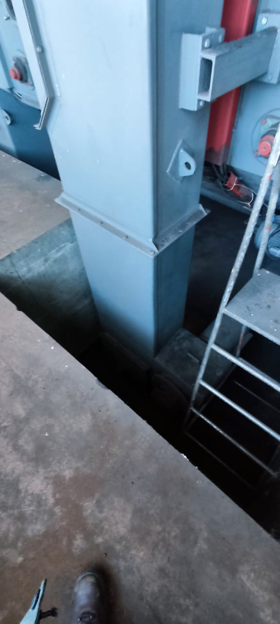

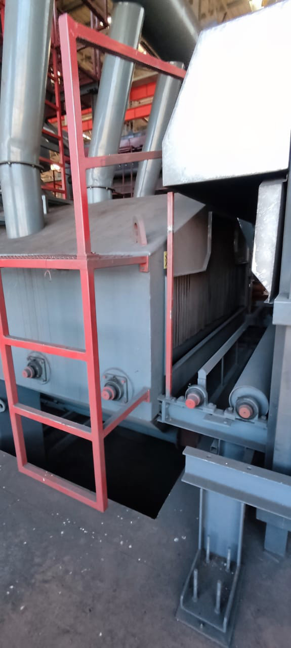

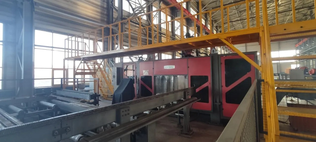

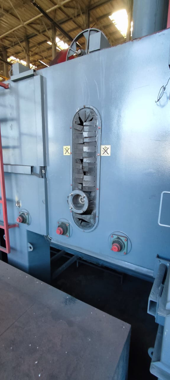

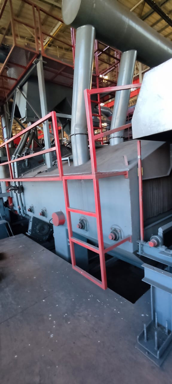

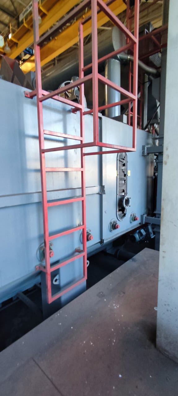

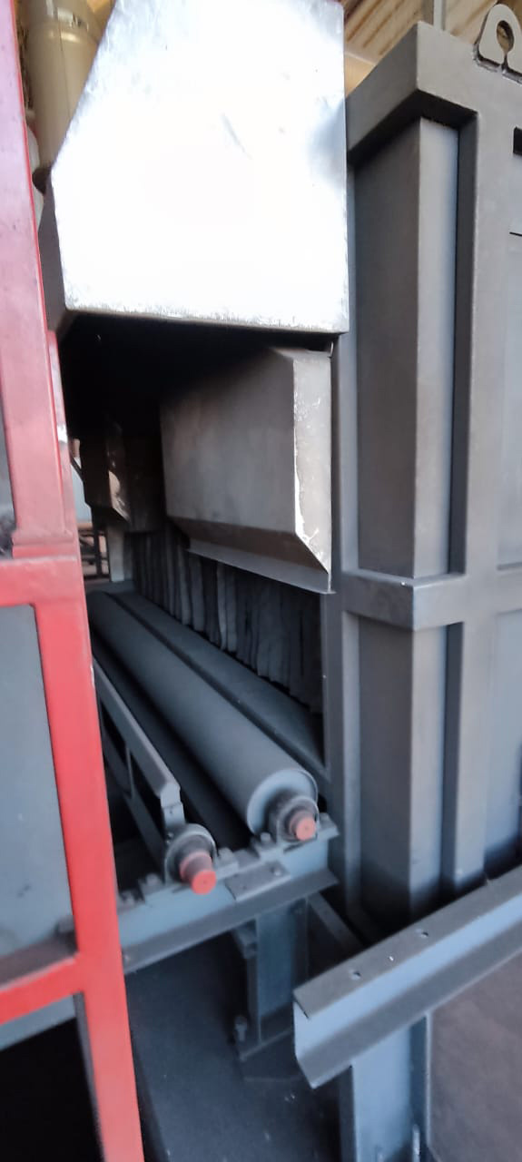

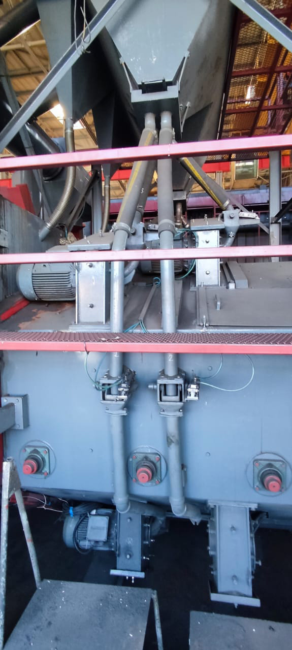

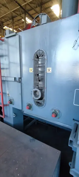

Primo Automation SystemsДробеметная установка
Размер входного окна:
Ширина мм: 2600
Высота мм: 1000
Толщина листа основного корпуса:
В области турбины мм: 12
В области входа/выхода мм: 10
Внутренняя броня дробемета в области турбины MIN мм: 6
Внутренняя броня дробеметной камеры: x120mn12
Турбина:
Количество турбин шт: 8
Диаметр турбины мм: 400
Количество электродвигателей шт: 8
Мощность эл. двигателей кВт (1 единица): 15
Количество лопастей в турбине шт (1 единица): 8
Частота вращения турбины об/мин.: 3000
Скорость метания абразива м/с: 80-90
Производительность кг/мин: 200-240
Корректировака потока дроби: пневматика
Частотная корректировка вращения турбины: ДА, обработка тонкого листа от 4 мм
Покрытие корпуса изнутри, матриал: NI-HARD
Максимальный уровень шума Дб: 85
Фильтр:
Материал фильтрующего элемента: полиэстер
Производительность м3/час: 30000
Мощность электродвигателя вентилятора кВт: 22
Напряжение элетродвигателя В: 380
Система автоматического вывода пылеотходов: ДА
Винтовой конвейер:
Количество шнеков: 3
Количество электродвигателей: 3
Мощность электродвигателей кВт: 2,2 х 2
Мощность электродвигателей кВт: 3
Количество планетарных редукторов: 3
Элеватор:
Толщина ковша элеватора мм: 3
Количество электродвигателей шт: 1
Мощность электродвигателей кВт: 7,5
Частота вращения элеватора об/мин: 110
Количество редукторов шт: 1
Каучуковая лента, слоев: 5
Сепаратор с вращающимся ситом:
Мощность электродвигателей кВт:4
Частота вращения сепаратора об/мин: 55
Система вытяжки:
Количество вытяжек шт: 2
Система опознания детали: ДА
Воздушная завеса:
Количество вентиляторов шт: 2
Мощность электродвигателя вентилятора кВт (1 единица):4
Щеточно-обдувочная система:
Автоматическая роегулировка высоты относительно заготовки: ДА
Количество щеток шт: 1
Мощность электродвигателя щетки кВт: 2,2
Мощность электродвигателя системы обдува кВт: 5,54
Завеса для предотвращения выброса пыли из зоны очистки: ДА
Первое заполнение дробью: ДА
Размеры роликового конвейера в дробеметной установке:
Тип транспортной системы, приводные ролики: ДА
Длина роликового конвейера между печью предварительного нагрева и дробеметной установкой, мм: 2000
Длина роликового конвейера в модуле, мм: 10000
Диаметр роликов мм: 118
Рабочая высота мм: 800
Расстояние между роликов мм: 750
Габаритные размеры:
Длина мм: 10000
Ширина мм: 3400
Высота мм: 4500
Вес кг: 25000
