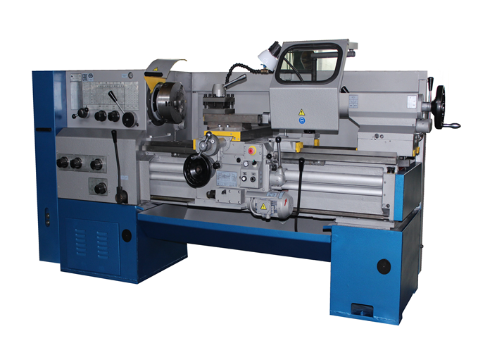

Машиностроительный завод СТАНКОСЕРВИССтанок токарный винторезный ГС526У-03 РМЦ 3000
| Наименование параметра | Значение |
| Показатели заготовки, обрабатываемой на станке | |
| Наибольший диаметр обрабатываемой заготовки: | |
| над станиной, мм | 500 |
| над суппортом, мм | 275 |
| Наибольшая длина устанавливаемой заготовки (при установке в центрах), мм | 3000 1),6) |
| Высота центров над направляющими станины, мм | 250, 3201) |
| Показатели инструмента, устанавливаемого на станке | |
| Наибольшая высота резца, устанавливаемого в резцедержателе, мм | 25 |
| Показатели основных и вспомогательных движений станка | |
| Количество скоростей шпинделя: | |
| прямого вращения | 22 |
| обратного вращения | 11 |
| Пределы частот вращения, об/мин | 16-2000 |
| Количество подач суппорта | |
| продольных | 24 |
| поперечных | 24 |
| Пределы подач суппорта, мм/об | |
| продольных | 0,05…2,8 |
| поперечных | 0,025…1,4 |
| Пределы шагов нарезаемых резьб | |
| метрических, мм | 0,5…112 |
| модульных, модуль | 0,5…112 |
| дюймовых, число ниток | 56…0,5 |
| питчевых, питч | 56…0,5 |
| Скорость быстрых перемещений суппорта, м/мин: | |
| продольных | 3,6 |
| поперечных | 1,8 |
| Показатели силовой характеристики станка | |
| Наибольший крутящий момент на шпинделе, кНм | 1 |
| Мощность привода главного движения, кВт | 7,53)4); 115) 6)7) |
| Мощность привода быстрых перемещений, кВт | 0,37 |
| Мощность привода охлаждения, кВт | 0,18 |
| Мощность насоса смазки , кВт | 0,25 |
| Суммарная мощность установленных на станке электродвигателей, кВт | 8,3; 11,87) |
| Суммарная потребляемая мощность станка, (наибольшая), кВт | 8,87; 12,377) |
| Показатели габарита и массы станка | |
| Габаритные размеры станка, мм, не более: | |
| Длина | 4880 1),6) |
| Ширина | 1265 |
| Высота | 1360,1430 1) |
| Масса станка, кг, не более | 4400 1),6) |
| Характеристика электрооборудования | |
| Род тока питающей сети | Переменный, |
| трехфазный | |
| Частота тока, Гц | 50±1 |
| Напряжение, В | 380±38 |
| Напряжение цепи управления, В | 24±2,4 |
| Напряжение цепи местного освещения, В | 24±2,4 |
| Уровень звука на рабочем месте оператора , дБа, не более | 80 |
| Класс точности станка по ГОСТ 8 | П |
| Примечания. | |
| 1) Для станков с индексом В. | |
| 2) Для станков с индексом Г. | |
| 3) Для станков с расстоянием между центрами (РМЦ) 1000 мм ( при переходе задней бабки на 70 мм за торец станины). | |
| 4) Для станков с РМЦ 1500 мм (при переходе задней бабки на 70 мм за торец станины). | |
| 5) Для станков с РМЦ 2000 мм (при переходе задней бабки на 70 мм за торец станины). | |
| 6) Для станков с РМЦ 3000 мм (при переходе задней бабки на 70 мм за торец станины). | |
| 7) По заказу. | |
