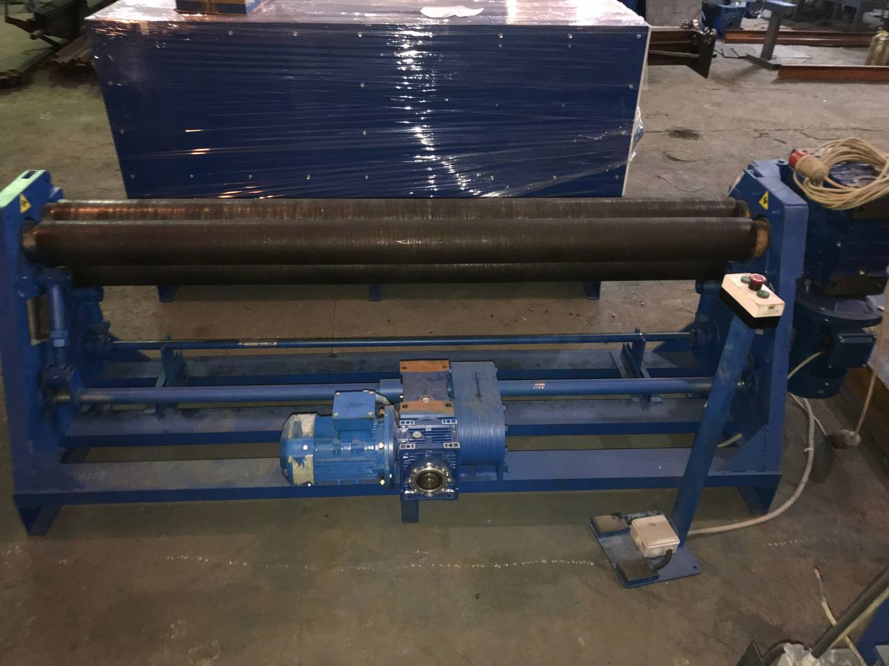

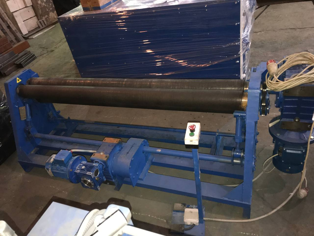

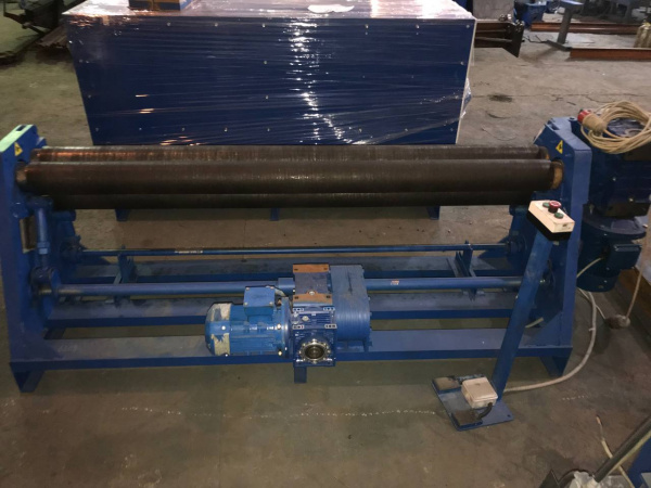

Вальцовочный электромеханический станок ВМА-2050х4мм
Обновлено 09.01.2024 880544
Вальцовочный трехвалковый электромеханический станок для листового металла ВМА-2050х4мм
  • Электромеханические вальцы с ассиметричным расположением валов.
  • Цельнометаллические валы
  • Рабочая поверхность валов: 2050 мм
  • Макс. толщина прокатываемой стали: 4 мм
  • Диаметр валов: 130x130x1300 мм
  • Минимальный диаметр гибки листа: 170 мм
  • Питание 380В (с помощью частотного преобразователя возможно 220В)
  • Все валы цельнолитые, из шлифованного кругляка
  • Регулировка прижимного вала: на винтах, редуктор, мотор-редуктор
  • Предусмотрено быстрое изъятие верхнего вала для выгрузки заготовки;
  • Валы имеют центральное утолщение для компенсации их прогиба;
  • Вращение верхнего и нижнего валов посредством комбинированной шестерёнчатой передачи и червячного мотор-редуктора.
  • Регулировка заднего (бокового вала) на базе червячного редуктора с возможностью установки электродвигателя.
  • Асимметричная и симметричная конструкция станка
