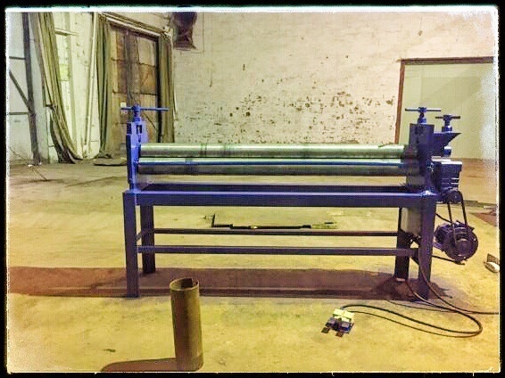

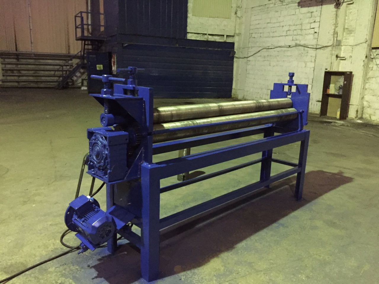

Вальцовочный трехвалковый электромеханический станок для листового металла ВМА-1550х10мм
  • Электромеханические вальцы с ассиметричным расположением валов.
  • Цельнометаллические валы
  • Рабочая поверхность валов: 1550 мм
  • Макс. толщина прокатываемой стали: 10 мм
  • Диаметр валов: 200x200x200 мм
  • Минимальный диаметр гибки листа: 260 мм
  • Питание 380В
  • Все валы цельнолитые, из шлифованного кругляка
  • Регулировка прижимного вала: на винтах, редуктор, мотор-редуктор
  • Предусмотрено быстрое изъятие верхнего вала для выгрузки заготовки;
  • Валы имеют центральное утолщение для компенсации их прогиба;
  • Вращение верхнего и нижнего валов посредством комбинированной шестерёнчатой передачи и червячного мотор-редуктора.
  • Регулировка заднего (бокового вала) на базе червячного редуктора с возможностью установки электродвигателя.
  • Асимметричная и симметричная конструкция станка
Преимущества электромеханических трёхвалковых вальцев:
  1. В процессе обработки не происходит повреждения поверхности заготовки. Гарантия высокого качества готовых изделий;
  2. При изготовлении вальцовочных станков используются материалы высокого качества. Поэтому можно отметить, что предлагаемая техника обладает повышенной надёжностью и отличается износостойкостью.
  3. Станок удобен в работе. Два ведущих вала во избежание проскальзывания листа метала между валов, что делает обработку заготовок максимально комфортной;
  4. Станок находится в устойчивом положении. Возникающие производственные вибрации не оказывают существенного воздействия на точность решения поставленных задач. Крепление опорных ножек к полу выполняется при помощи анкерных болтов.
  5. Быстрая и удобная регулировка оборудования под выполнение необходимых технологических операций;
  6. В случае необходимости можно без проблем выполнить транспортировку станка. Для установки оборудования не требуется значительной производственной площади. В целом эта техника станет отличным решением для серийного производства. Радиусная гибка заготовок, станет простой и удобной операцией, которая не отнимает много времени и сил
Принцип действия вальцовочного станка:
  1. В зазор между вращающимися цилиндрами поступает листовой металл;
  2. Совершается радиусная деформация заготовки. В результате получается изделие цилиндрической или конической формы;
  3. Когда нужно создать заготовку конической формы, то применяется торможение одного из краёв обрабатываемого листа, с помощью упора для конусов.
