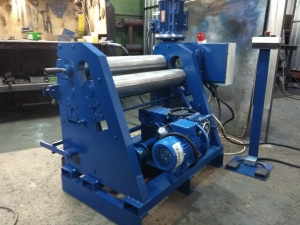

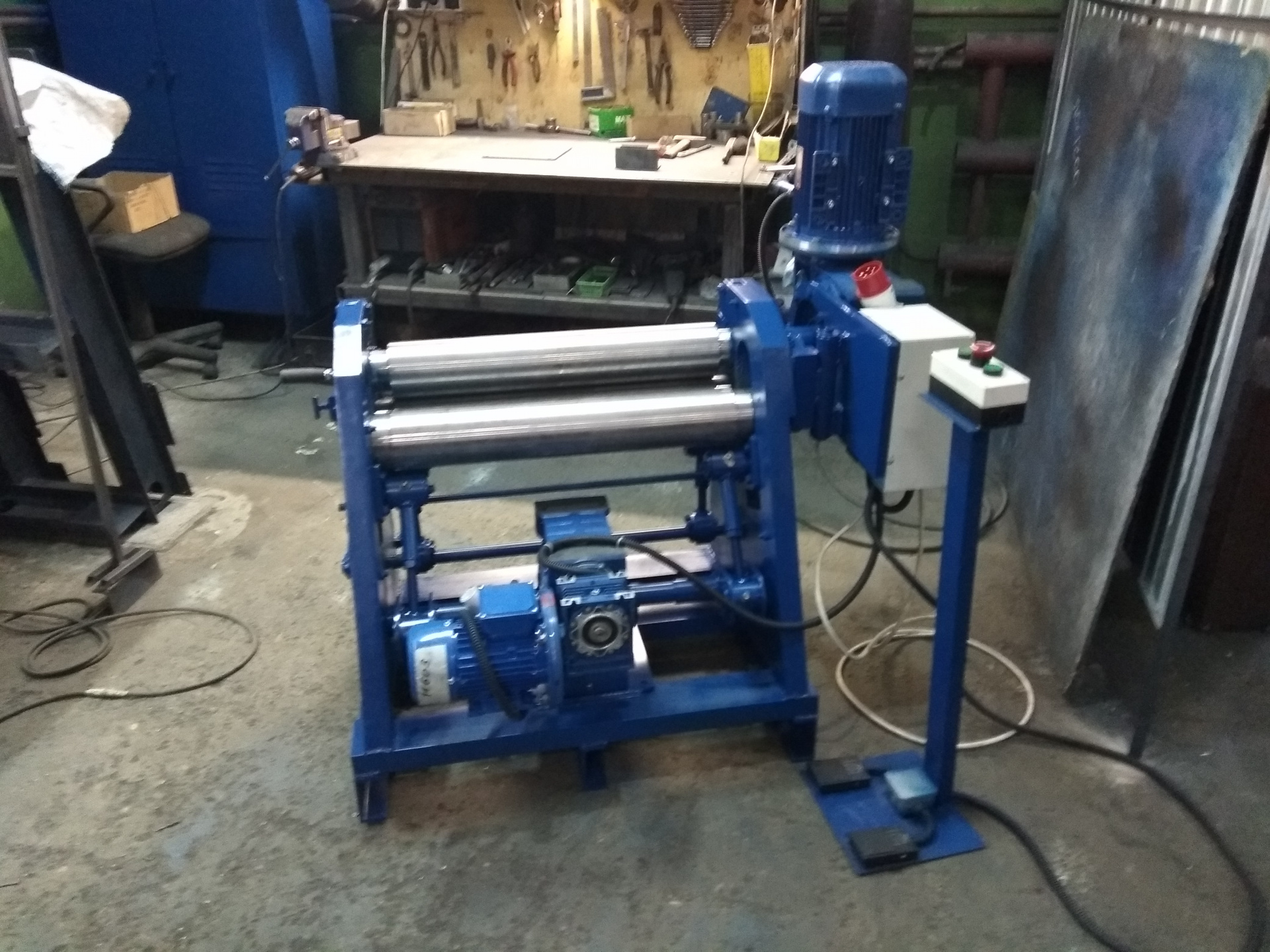

Вальцовочный трехвалковый электромеханический станок для листового металла ВМА-625х6мм
  • Электромеханические вальцы с ассиметричным расположением валов.
  • Цельнометаллические валы
  • Рабочая поверхность валов: 625 мм
  • Макс. толщина прокатываемой стали: 6 мм
  • Диаметр валов: 110x110x110 мм
  • Минимальный диаметр гибки листа: 140 мм
  • Питание 380В (с помощью частотного преобразователя возможно 220В)
  • Все валы цельнолитые, из кругляка
    • Регулировка прижимного вала: на винтах, редуктор, мотор-редуктор
    • Предусмотрено быстрое изъятие верхнего вала для выгрузки заготовки;
    • Валы имеют центральное утолщение для компенсации их прогиба;
    • Вращение верхнего и нижнего валов посредством комбинированной шестерёнчатой передачи и червячного мотор-редуктора.
    • Регулировка заднего (бокового вала) на базе червячного редуктора с возможностью установки электродвигателя.
    • Асимметричная и симметричная конструкция станка

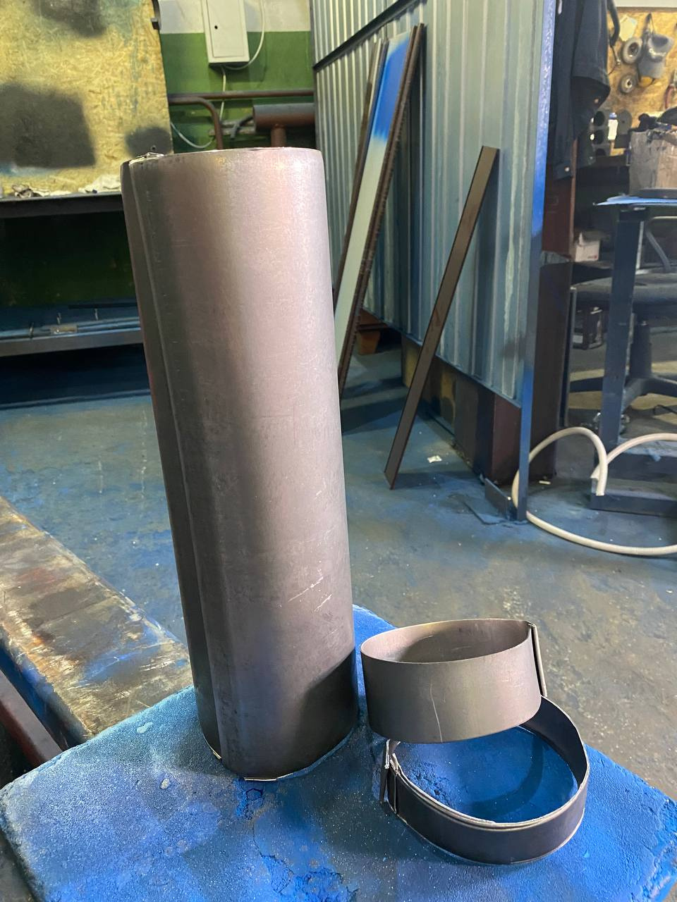

    Принцип действия вальцовочного станка:
    1. В зазор между вращающимися цилиндрами поступает листовой металл;
    2. Совершается радиусная деформация заготовки. В результате получается изделие цилиндрической или конической формы;
    3. Когда нужно создать заготовку конической формы, то применяется торможение одного из краёв обрабатываемого листа, с помощью упора для конусов.
