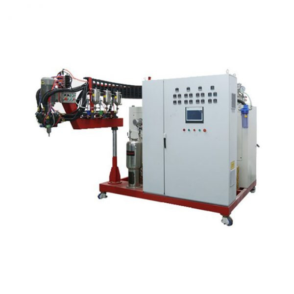

Заливочную машину для пенополиуретана с эластомером TDI LXCPU2-8GD0S
Обновлено 03.11.2023 880587
Заливочная машина для пенополиуретана LXCPU2-8GD0S представляет собой компактное и эффективное оборудование, предназначенное для заливки полиуретановых материалов.
  • Модель: LXCPU2-8GD0S
  • Объем бака A / B / S: 250 / 80 / 2 л
  • Дозирующий насос A / B / S: JR 50 / JR 6 / 0,6
  • Вакуумный насос:
  • Давление: 0,06 Па
  • Скорость перекачки: 11 л/с
  • Потребность в сжатом воздухе:
  • Давление: 0,06 – 0,8 МПа
  • Расход: 600 л/мин
  • Поток впрыска: 3 - 8 кг/мин
  • Диапазон коэффициентов смешивания: 100: 6 - 18
  • Давление впрыска: 0,1 - 0,6 МПа
  • Точность повторного впрыска: ± 0,5%
  • Время впрыска: 0,5 ~ 99,99 С
  • Погрешность контроля температуры материала: ± 2 ºС
  • Температура нагрева: ≤ 200 ºС
  • Производительность смесительной головки: 4200 об/мин
  • Очистительный бак: 20 л
  • Высота носовой части воронки от уровня земли: 1350 мм
  • Ход подъема (регулируемый): 200 мм
  • Питание: Трехфазный пятипроводный, 380 В, 50 Гц
  • Общая мощность: 24 кВт
  • Габаритные размеры: 2600 х 2200 х 1800 мм
  • Вес: ~ 2500 кг
