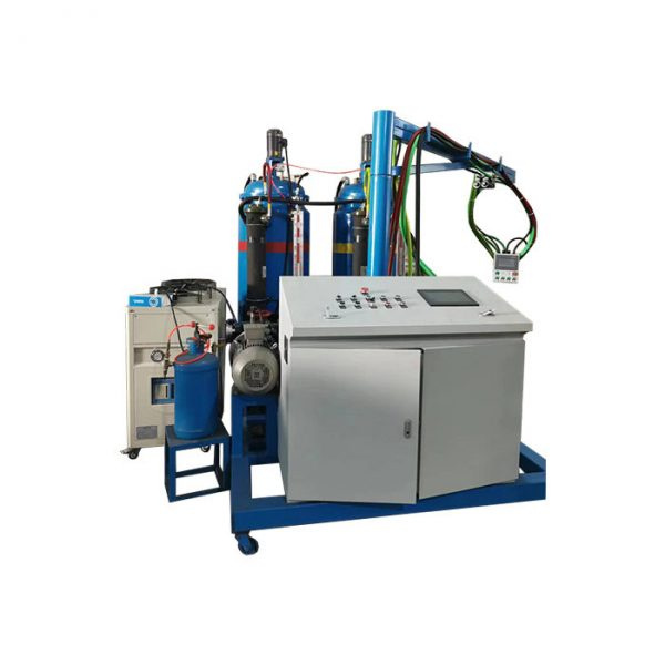

Заливочная машина для пенополиуретана LZ-907 представляет собой компактное и эффективное оборудование, предназначенное для заливки пенополиуретановых материалов.
  • Модель: LZ-907
  • Производительность: 150 - 240 кг/мин
  • Самоочищающаяся инъекционная головка высокого давления: Типа L
  • Диапазон времени заливки материала: 0,01 - 99,99 с
  • Диапазон регулировки пропорции материала: ≥ 3:2 - 3:1
  • Погрешность измерения заливочного материала: ≤ ± 1 %
  • Температура системы гидравлического давления: ≤ 60 °С
  • Ход смесительной головки: 1500 мм
  • Аккумулятор: 6,3 л
  • Объем масляного ящика: 120 л
  • Метод очистки трубопровода: Ручной
  • Метод очистки заливочной головки: Автоматический
  • Количество программ настройки рабочего положения впрыска: До 99 шт. Могут настраиваться вручную или автоматически
  • Размер шланга:
  • Диаметр: 30 мм
  • Длина: 15 - 20 м
  • Насос:
  • Модель: A2VK28
  • Скорость вращения: 1450 об/мин
  • Мощность двигателя: 11 кВт
  • Блок гидравлического давления:
  • Производительность: 15 л/мин
  • Мощность двигателя: 5,5 кВт
  • Резервуар:
  • Емкость: 250 л
  • Рабочее давление: 0,60 МПа
  • Мощность: 0,55 кВт
  • Давление смешивания материала: 8 - 15 МПа
  • Рабочее давление масла: 18 - 22 МПа
  • Расчетное давление: 31,5 МПа
  • Электропитание: 380 В, 50 Гц
  • Мощность: ≥ 32 кВт
  • Габаритные размеры: 1700 х 2800 мм
  • Вес: 2300 кг
