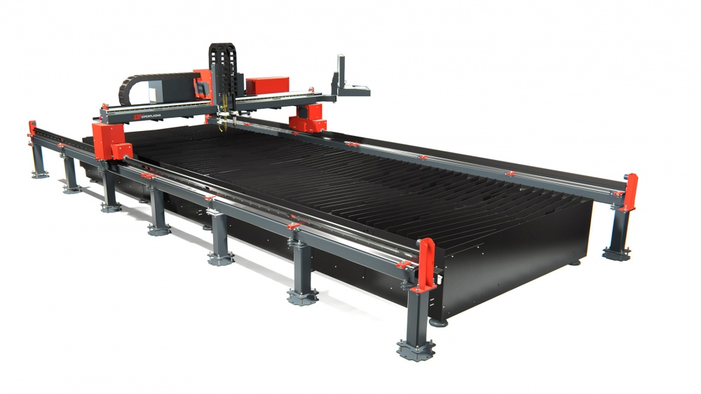

3. Общий вид оборудования
1. Панель управления: дистанционный пульт управления, клавиатура, мышь
2. Стойка оператора вращающаяся
3. Мощный промышленный ПК, рассчитан на интенсивную работу и оснащен сенсорным экраном 18,5 дюйма
4. Все ответственные стыковочные соединения фрезерованы
5. Двусторонний сервопривод с прецизионным планетарным редуктором

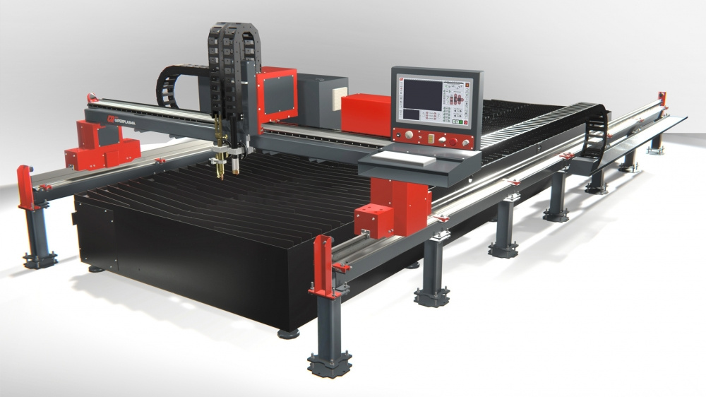

4. НАПРАВЛЯЮЩИЕ
Применены направляющие HiWIN серии HG, для перемещения по осям X, Y
Четырехточечный контакт каретки и опор по всей длине рельса. Движение по направляющим плавное и легкое, но без люфта. Длительный срок службы при высокой точности. Высокоскоростное перемещение при незначительном тяговом усилии. Равная грузоподъемность во всех направлениях.

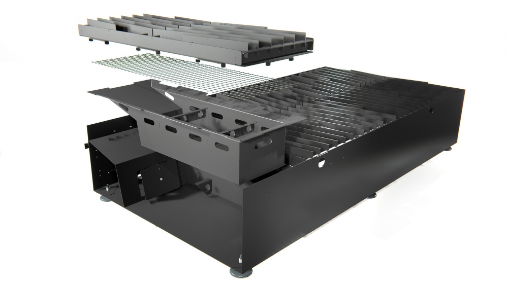

6. Секционный воздушно-вытяжной стол
✔ Конструкция стола обеспечивает ускоренное отведение тепла от разрезаемого металла позволяет уменьшить деформацию детали и вырезать множество внутренних контуров на небольшом расстоянии друг от друга;
✔ Вредные выбросы, выделяемые при термической резке листа металла удаляются без дополнительного оборудования (вент. каналов, вытяжных вентиляторов и фильтровентиляционных агрегатов).
Основные элементы нашего стола:

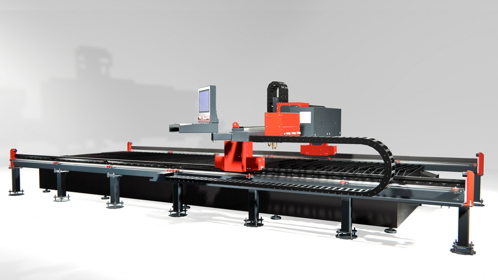

7. Портал и основание
6. Каретка на четырех подшипниках высокой точности с пневматической системой прижима шестерни к зубчатой рейке обеспечивает безлюфтовое высокоточное перемещение.
7. Кабельканалы из отечественного ударо- и жаро- прочного промышленного пластика обеспечивают защиту подводящих газ шлангов и сигнальных кабелей.
8. Лифтовое устройство оснащено шаговым двигателем, что позволяет максимально точно позиционировать инструмент по высоте, относительно заготовки.
9. Экструдированный алюминиевый профиль интегрирован в стальную конструкцию на фрезерованную плоскость, что обеспечивает максимальную точность геометрии заготовок на выходе.
10. На станок возможна установка плазменного и газового резака одновременно.
11. Портал оснащен магнитным креплением резака с индуктивным датчиком столкновения.
12. Опорные тумбы изготовлены из профильной трубы с размерами 100х100мм, с толщиной стенки 3мм.
13. Концевые стопоры оснащены амортизирующими накладками для предотвращения смещения станка при ударах в нештатной ситуации.
14. Высокоточная косозубая зубчатая рейка обеспечивает отличную точность позиционирования и минимизирует люфты в узле перемещения портала по столу.
