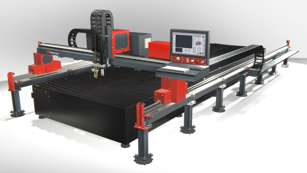

Станок термической резки GiperPlasma 2018 оснащен современной отечественной системой ЧПУ и укомплектован всем необходимым для стабильной работы оборудованием, позволяющим производить фигурный раскрой листового металла по внесенным в станок чертежам с толщинами от 0,5 до 150 мм и труб с диаметром до 350 мм.
Станок может комплектоваться как одним (газо-кислородной или плазменной резки), так и двумя резаками для удобства использования. Оборудование оснащается воздушно-секционным столом с управлением от блока ЧПУ во время резки металла, для оптимизации дымоудаления и охлаждения разрезаемого металла, для предотвращения деформаций.
Станки "ГИПЕРПЛАЗМА" собирается в России, поставляется полностью готовым к работе и не требует подготовки основания для установки в цехе.

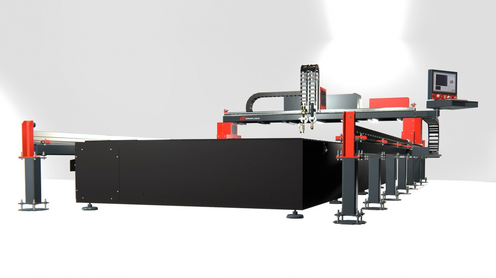

2. Технические характеристики
Наименование параметраЗначение параметра
Входное напряжение / частота220 ± 10% В / 50/60Гц
Потребляемая мощностьдо 3 кВт
Точность комплекса по ГОСТ 5614-741 класс точности
Точность резки по ГОСТ 14792-80 – П11101 класс точности
Точность позиционирования / вычерчивания контура± 0,2 мм/1000 мм / ± 0,2 мм/Ø 500 мм
Максим. размеры раскраиваемого листа18400 х 2400 мм
Длина поперечной/продольной направляющей2800/20000 мм
Диапазон рабочих скоростейот 50 до 30000 мм/минуту
Габариты оборудования (ШхДхВ), мм / Вес3400х20000х2000 / 2000 кг
Кол-во двигателей по оси X/Y/Z, Двигатель2/1/1, Серводвигатель Delta на X,Y
Тип редуктораПланетарный, прямозубый, 1:20
Тип рельсовых направляющихHiWIN
Тип/Модуль/Точность зубчатой рейкиКосозубая рейка/М1,5/Q8 погрешность до 0,08мм/1000м
Выборка люфтов зубчатых зацепленийЗа счет пневматической системы прижимов
Тип двигателя оси Z/Длина перемещенияШаговый двигатель / 150 мм
Предотвращение столкновения инструментаПрисутствует
Тип крепления инструментаМагнитное крепление
Количество кареток1 каретка
THC контроллер системы плазменной резкиПо напряжению дуги, встроен в ЧПУ
Тип концевых переключателейИндуктивные
Тип монитораСенсорный экран 18,5 дюйма
Пульт дистанционного управленияЕсть
Лазерный указательЕсть
Блок бесперебойного питанияЕсть
Стабилизатор напряженияЕсть
Тип раскройного стола/УправлениеВентиляционный/Управление с ЧПУ
3. Общий вид оборудования
1. Панель управления: дистанционный пульт управления, клавиатура, мышь
2. Стойка оператора вращающаяся
3. Мощный промышленный ПК, рассчитан на интенсивную работу и оснащен сенсорным экраном 18,5 дюйма
4. Все ответственные стыковочные соединения фрезерованы
5. Двусторонний сервопривод с прецизионным планетарным редуктором

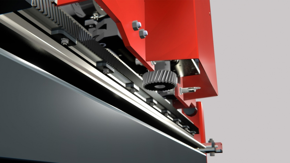

5. Система привода
Косозубые зубчатые рейки с классом точности Q8, планетарные редукторы и серводвигатели
по координатным осям X и Y
Планетарные и прецизиозные редукторы:
пониженная шумность, компактность. Повышенное передаточное отношение. Долгий срок службы.
Шарико-винтовая передача лифтового устройства:
Низкий коэффициент трения, КПД преобразования от 90%, высокая осевая жесткость и точность позиционирования, хорошие динамические показатели при малой мощности и крутящем моменте привода.
Косозубая зубчатая рейка-шестерня
обеспечивает высокую надежность, точность позиционирования и плавность перемещения. Увеличенная площадь контакта зубьев позволяет выдерживать большие нагрузки.

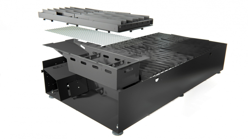

6. Секционный воздушно-вытяжной стол
✔ Конструкция стола обеспечивает ускоренное отведение тепла от разрезаемого металла позволяет уменьшить деформацию детали и вырезать множество внутренних контуров на небольшом расстоянии друг от друга;
✔ Вредные выбросы, выделяемые при термической резке листа металла удаляются без дополнительного оборудования (вент. каналов, вытяжных вентиляторов и фильтровентиляционных агрегатов).
Основные элементы нашего стола:

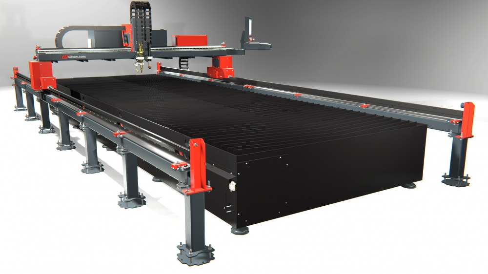

7. Портал и основание
6. Каретка на четырех подшипниках высокой точности с пневматической системой прижима шестерни к зубчатой рейке обеспечивает безлюфтовое высокоточное перемещение.
7. Кабельканалы из отечественного ударо- и жаро- прочного промышленного пластика обеспечивают защиту подводящих газ шлангов и сигнальных кабелей.
8. Лифтовое устройство оснащено шаговым двигателем, что позволяет максимально точно позиционировать инструмент по высоте, относительно заготовки.
9. Экструдированный алюминиевый профиль интегрирован в стальную конструкцию на фрезерованную плоскость, что обеспечивает максимальную точность геометрии заготовок на выходе.
10. На станок возможна установка плазменного и газового резака одновременно.
11. Портал оснащен магнитным креплением резака с индуктивным датчиком столкновения.
12. Опорные тумбы изготовлены из профильной трубы с размерами 100х100мм, с толщиной стенки 3мм.
13. Концевые стопоры оснащены амортизирующими накладками для предотвращения смещения станка при ударах в нештатной ситуации.
14. Высокоточная косозубая зубчатая рейка обеспечивает отличную точность позиционирования и минимизирует люфты в узле перемещения портала по столу.
