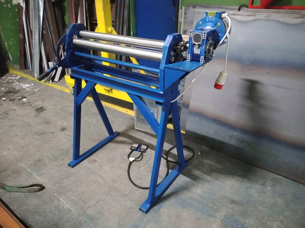

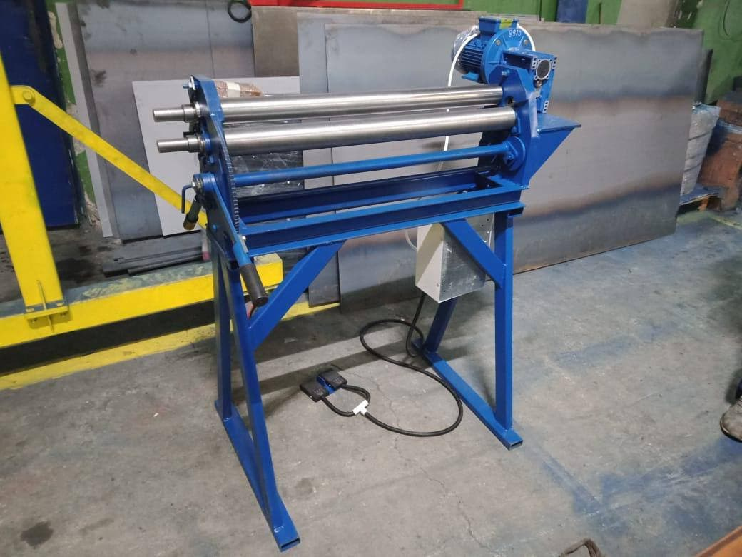

Трехвалковый электромеханический станок вальцы для тонкого листового металла ВМА-625х0,8мм
  • Электромеханические вальцы с ассиметричным расположением валов.
  • Цельнометаллические валы
  • Рабочая поверхность валов: 625 мм
  • Макс. толщина прокатываемой стали:1,2 мм
  • Диаметр валов: 40x60x60 мм
  • Минимальный диаметр гибки листа: 60 мм
    • Все валы цельнолитые, из кругляка
    • Регулировка прижимного вала: на винтах, редуктор, мотор-редуктор
    • Предусмотрено быстрое изъятие верхнего вала для выгрузки заготовки;
    • Валы имеют центральное утолщение для компенсации их прогиба;
    • Вращение верхнего и нижнего валов посредством комбинированной шестерёнчатой передачи и червячного мотор-редуктора.
    • Регулировка заднего (бокового вала) на базе червячного редуктора с возможностью установки электродвигателя.
    • Изделия могут иметь как замкнутый, так и открытый контур.
    • Асимметричная и симметричная конструкция станка по выбору.
    • Питание 380В (с помощью частотного преобразователя возможно 220В)
