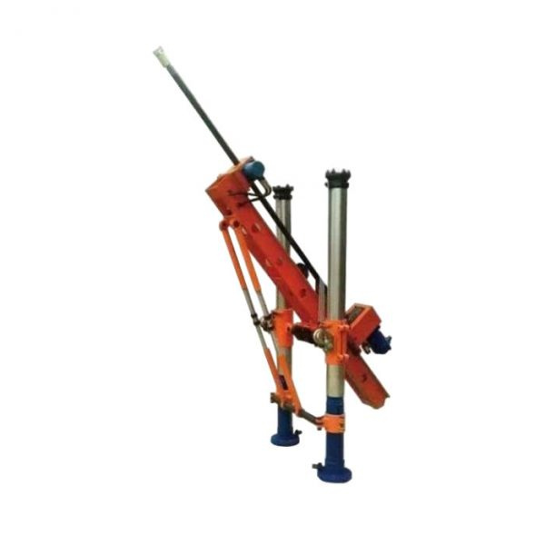

Станок колонкового бурения MT-20
Обновлено 13.11.2023 883747
Станок колонкового бурения MT-20 предназначен для выполнения бурения скважин. Он обладает высокой мощностью и надежностью работы благодаря качественным материалам и современным технологиям. MT-20 позволяет выполнять бурение на большие глубины и в различных условиях.
  • Модель: MT-20
  • Буровой модуль
  • Крутящий момент: 1000 Нм
  • Диаметр бурения: 40 - 115 мм
  • Рабочее давление: 19 мПа
  • Скорость вращения: 180 об/мин
  • Усилие подачи: 30 кН
  • Рабочий ход: 1200 мм
  • Распорные стойки: 900 - 2500 мм
  • Габаритные размеры: 2050 х 980 х 2350 мм
  • Вес: 240 кг
  • Насосная станция
  • Номинальное давление: 20/10 МПа
  • Производительность: 120 л/мин
  • Электрический двигатель: YBK3-200L-4
  • Мощность двигателя: 30 кВт
  • Напряжение двигателя: 660 / 1140 В
  • Номинальный ток двигателя: 32,7 / 18,9 А
  • Габаритные размеры: 1792 х 660 х 810 мм
  • Вес: 360 кг
  • Пуль управления бурением
  • Габаритные размеры: 695 х 550 х 780 мм
  • Вес: 55 кг
