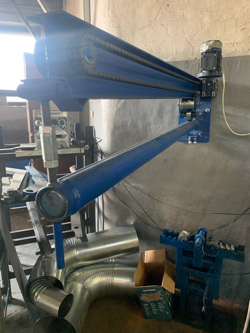

Станок для осадки фальца электромеханический усиленный ФОС-УМ 1300
Технические характеристики:
Модель: ФОС-УМ 1300
Рабочая длина: 1300 мм
Максимальная толщина металла: 1,5 мм
Минимальный диаметр трубы: 80 мм
Габариты: 1700х500х380 мм
Вес: 120 кг

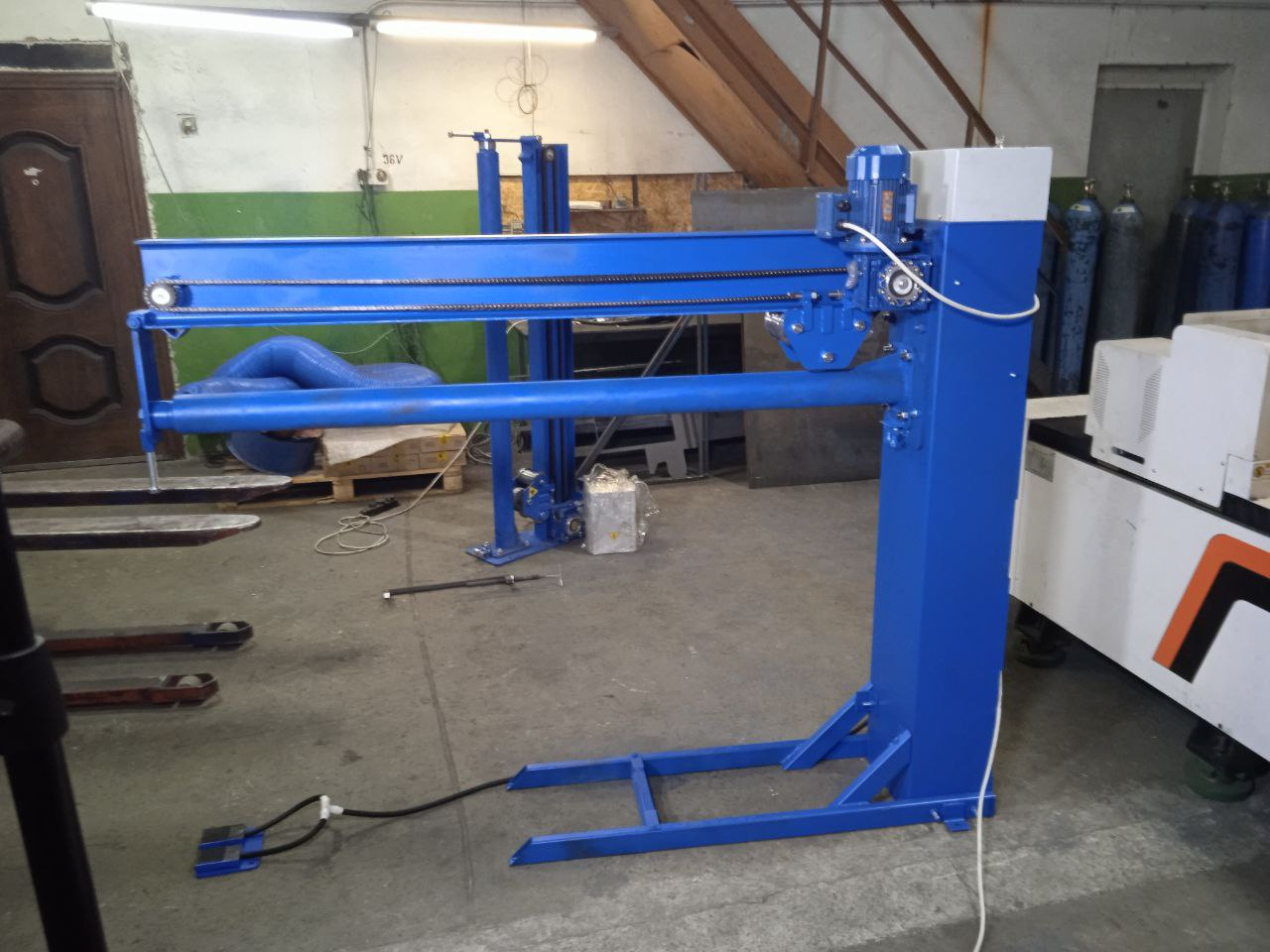

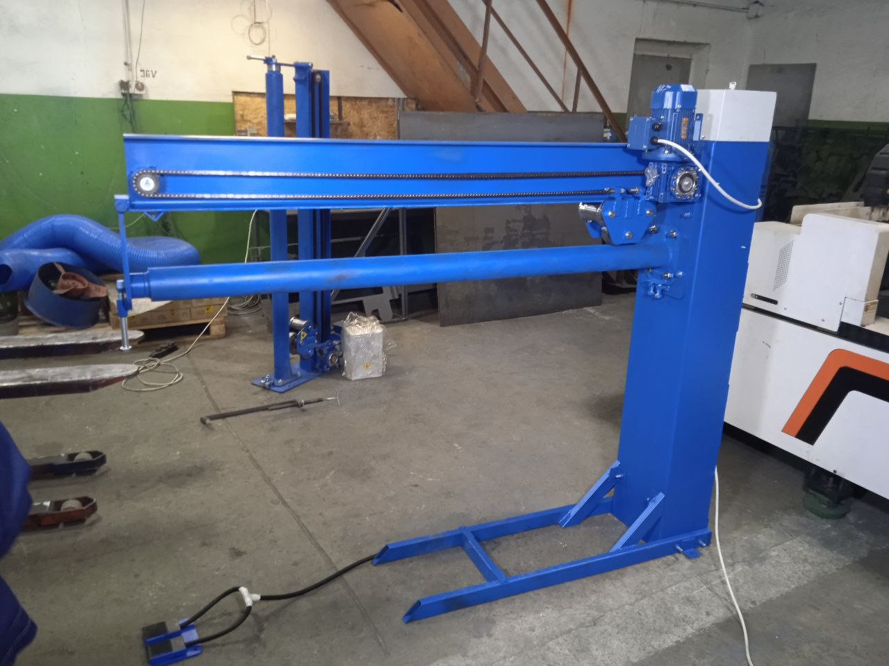

Фальцеосадочный станок ручной усиленный ФОС-УМ 1300х1,5мм
Электромеханические фальцеосадочные станки серии ФОС-М представляют собой усиленные станки с электроприводом ФОС-М для работы с толщиной металла до 1,5 мм.
Станки серии ФОС-УР так же применяются для осадки (закрытия) лежачего фальца (замка) на трубах круглого или по центру квадратного сечения. Для осадки замка на углу прямоугольных воздуховодов применяется другое оборудование, возможно переоборудование станка, следующего в линейке.
В стандартной комплектации станок настенного исполнения. В комплектацию станка входит гладкий ролик для работы с полимерным покрытием.
По желанию заказчика при заказе фальцеосадочного станка гладкий ролик можно заменить ребристым.
Станок работает с окрашенным металлом.
По желанию заказчика можем изготовить фальцеосадочный станок любой сложности.
