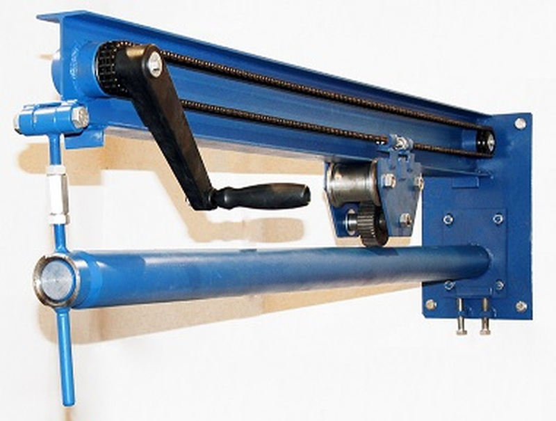

Технические характеристики:
Модель    ФОС-УР 2050
Рабочая длина: 2050 мм
Максимальная толщина металла: 1,5 мм
Минимальный диаметр трубы: 95 мм
Габариты: 2450х550x500 ммм
Вес: 180 кг
Фальцеосадочный станок ручной усиленный ФОС-УР 2050х1,5мм
Электромеханические фальцеосадочные станки серии ФОС-УР представляют собой усиленные станки ФОС-Р для работы с толщиной металла до 1,5 мм.
Станки серии ФОС-УР так же применяются для осадки (закрытия) лежачего фальца (замка) на трубах круглого или по центру квадратного сечения. Для осадки замка на углу прямоугольных воздуховодов применяется другое оборудование, возможно переоборудование станка, следующего в линейке.
В стандартной комплектации станок настенного исполнения. В комплектацию станка входит гладкий ролик для работы с полимерным покрытием.
По желанию заказчика при заказе фальцеосадочного станка гладкий ролик можно заменить ребристым.
Станок работает с окрашенным металлом.
По желанию заказчика можем изготовить фальцеосадочный станок любой сложности.
Стандартная комплектация ФОС-УР 2050х1,5мм:
  • Фальцеосадочный станок в сборе с гладким роликом для работы с крашенным металлом
Дополнительная комплектация:
  • Опорная стойка (разборная)
  • Конечные выключателями в начале и в конце зоны проката.
  • Ролик гладкий
  • Ролик ребристый (с термической обработкой зубьев)
  • Ролик капроновый
  • Ролик полиуретановый
  • Сменная осадочная труба с фрезерованным пазом под другой тип замка и толщину металла (необходимо указывать при заказе оборудования).
