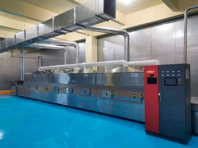

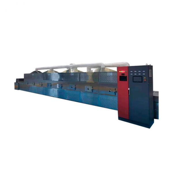

Промышленную конвейерную установку используют для сушки разных насекомых таких как личинки мухи черные львинки сверчка саранчи и т.д.
  • Модель: VST-30HMV
  • Производительность: ≥ 35 кг/ч
  • Применимые продукты: Личинки черной львинки
  • Режим управления: Полностью автоматическое управление с помощью сенсорного экрана ПЛК и ЖК- дисплея
  • Общая мощность: ≤ 35 кВА
  • Выходная мощность СВЧ: ≥ 30 кВт
  • Подача: Верхняя
  • Количество шкафов СВЧ: 4 группы
  • Конвейерная лента: Устойчивая к высоким температурам и коррозии сетчатая лента для пищевых продуктов
  • Ширина конвейерной ленты: 800 мм
  • Высота входного и выходного отверстия: 80 мм
  • Габаритные размеры: 8640 х 1500 х 2200 мм
