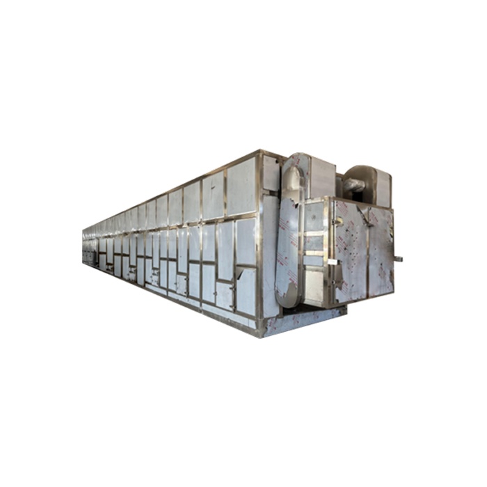

Ленточная конвейерная сушилка JC1.2-8-3
Обновлено 12.05.2025 985933
  • Модель: JC1.2-8-3
  • Производительность: 200 кг / ч
  • Количество единиц измерения: 4 шт
  • Входная / выходная влажность: 20 – 25% / 3 – 5%
  • Температура сушки: 90 ºС
  • Способ нагрева: Пар, горячий воздух от сторонней котельной, ТЭН
  • Окружающая среда: 20 ºС / 760 мм рт. ст.
  • Ширина конвейерной ленты: 1,2 м
  • Количество ярусов: 3 шт
  • Материал транспортерной ленты: Нержавеющая сталь (плетеная сетка)
  • Длина сушильной секции: 8 м
  • Площадь сушки: 28,8 м²
  • Толщина теплоизоляции: 30 – 80 мм
  • Время высыхания: 50 – 130 мин
  • Интенсивность сушки: 2 – 5 кг воды / м²
  • Двигатель привода тр. ленты:
  • Модель: BW53-493-2.2kw
  • Количество: 2 комплекта
  • Мощность: 2,2 кВт
  • Циркуляционный вентилятор:
  • Модель: 4-72-3kw
  • Количество: 4 комплекта
  • Производительность: 5500 м³ / ч
  • Давление воздуха: 1800 Па
  • Мощность: 3 кВт
  • Вентилятор осушения:
  • Модель: 4-72-4kw
  • Количество: 1 комплект
  • Объем воздуха: 5400 м³ / ч
  • Мощность: 4 кВт
  • Электропитание: 380 В / 50 Гц,
  • Габаритные размеры: 12 000 х 1 800 х 2 600 мм
