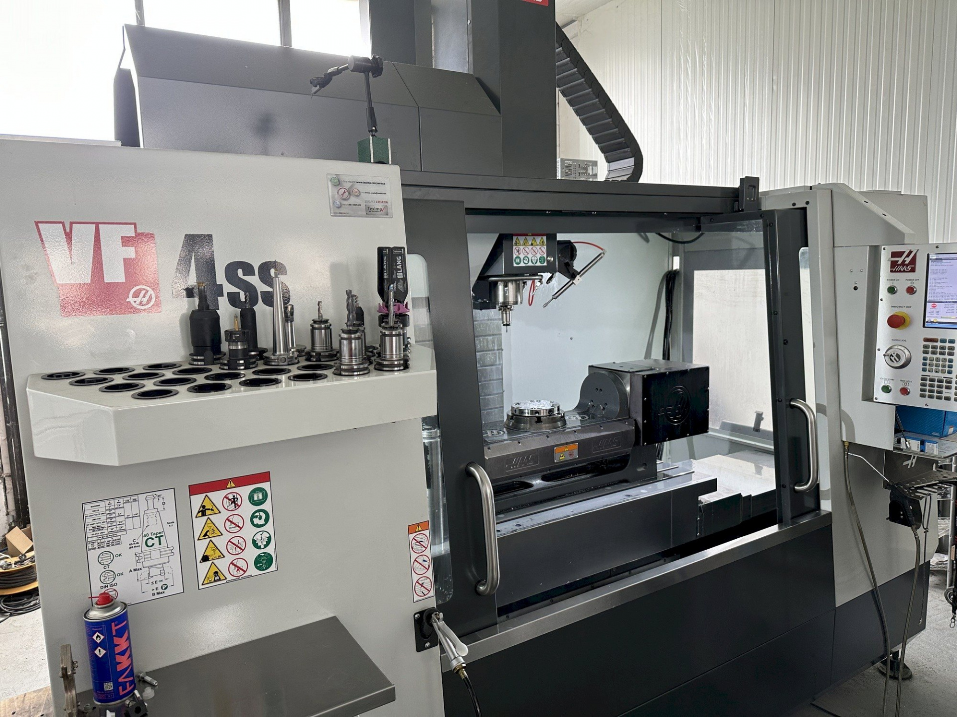

Вертикальный обрабатывающий центр с ЧПУ HAAS VF-4SS был изготовлен в 2012 году в США компанией HAAS AUTOMATION, INC.Технические характеристики фрезерного станка с ЧПУ HAAS VF-4SSуправление ЧПУ:...
Количество осей 3+2
азмеры рабочей поверхности стола, мм
длина - 1321
ширина - 457
Количество Т-образных пазов, шт - 5
Ширина Т-образных пазов, мм - 15,9...16,0
Расстояние между соседними Т-образными пазами, мм - 80
Максимально допустимая нагрузка на стол, кг - 794
Ширина открывания рабочей двери, мм - 1232
ПАРАМЕТРЫ ШПИНДЕЛЯ
Исполнение конуса шпинделя - ISO40
Максимальная частота вращения шпинделя, об/мин - 12000
Мощность шпинделя (пост/макс), кВт - 22,4
Крутящий момент (пост/макс), Нм - 122
Мощность шпинделя, кВт
Крутящий момент, Нм
Способ передачи крутящего момента - прямой привод
Смазка подшипников шпинделя - воздушно-масляная
Охлаждение шпинделя - водяное
ПАРАМЕТРЫ ПЕРЕМЕЩЕНИЙ РАБОЧИХ ОРГАНОВ
Величина рабочих перемещений по осям, мм
по оси X - 1270
по оси Y - 508
по оси Z - 635
Расстояние от зеркала стола до торца шпинделя, мм
в крайнем нижнем положении шпиндельной группы - 107
в крайнем верхнем положении шпиндельной группы - 742
Максимальная величина рабочих подач, м/мин - 21,2
Максимальная скорость холостых перемещений осей X/Y/Z, м/мин - 35,6
Мощность серводвигателей по осям X/Y/Z, кВт - 3/3/3
