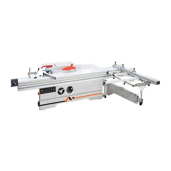

Предназначен для продольного, поперечного и углового раскроя плитных материалов (МДФ, ДСП, ДВП и клееных щитов), облицованных и ламинированных, а также заготовок из массивной древесины, с предварительной подрезкой нижней кромки для исключения сколов.
  • Модель: F45
  • Размер стола: 3200 х 425 мм
  • Максимальная длина реза: 3200 мм
  • Максимальная ширина пропила: 1300 мм
  • Диаметр основного пильного диска: 300 мм (250 - 400 мм)
  • Скорость вращения вала основной пилы: 4000 - 6000 об/мин
  • Диаметр шпинделя: 30 мм
  • Угол пильного диска: 0 - 45°
  • Толщина пропила при диске 300 мм: 75 мм
  • Диаметр пильного диска резьбы: 120 мм
  • Скорость вращения вала пилы: 7000 - 8000 об/мин
  • Диаметр зубчатого шпинделя: 20 мм
  • Мощность двигателя: 1,1 кВт
  • Габаритные размеры: 3200 х 3490 х 900 мм
  • Вес: 600 кг
