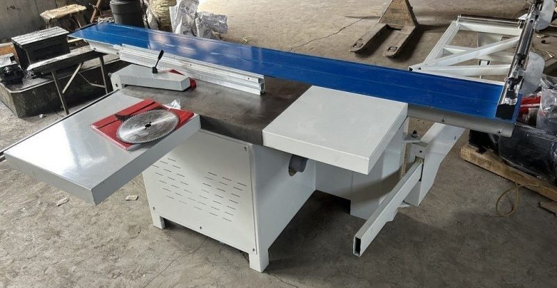

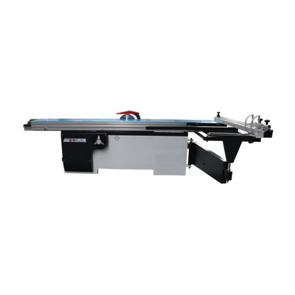

Предназначен для продольного, поперечного и углового раскроя плитных материалов (МДФ, ДСП, ДВП и клееных щитов), облицованных и ламинированных, а также заготовок из массивной древесины, с предварительной подрезкой нижней кромки для исключения сколов.
  • Модель: MJ6132
  • Тип стола: Двухслойный раздвижной стол
  • Размер подвижной каретки: 3200 х 370 мм
  • Максимальная толщина пропила: 95 мм
  • Скорость пильного диска: 8000 об/мин
  • Размер основной пилы:
  • Внешний диаметр: 300 / 315 мм
  • Внутренний диаметр: 30 мм
  • Диаметр подрезной пилы:
  • Внешний диаметр: 120 мм
  • Внутренний диаметр: 20 мм
  • Диапазон угла наклона пил: 0 - 45 град
  • Напряжение: 380 В / 50 Гц / 3 фазы
  • Мощность электрического двигателя основной пилы: 5,5 кВт
  • Мощность вспомогательного двигателя: 1,1 кВт
  • Общая установленная мощность: 6,6 кВт
  • Скорость вала основной пилы: 4500 / 6000 об/мин
  • Аспирационная установка: 1 шт
  • Комплект инструментов: 1 комплект
  • Габаритные размеры: 3280 х 1080 х 1220 мм
  • Вес: 650 кг
