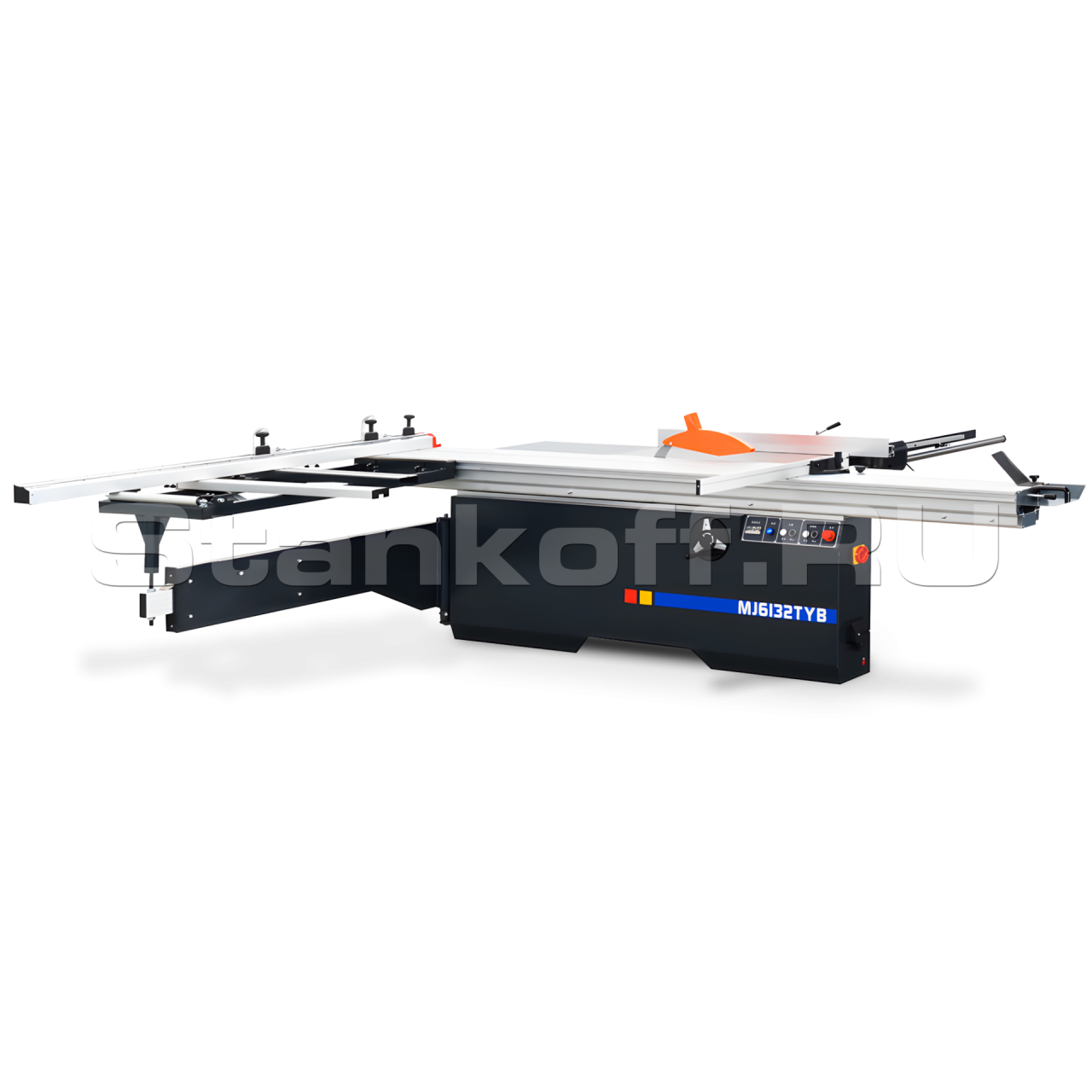

Форматно-раскроечный станок MJ6132 TYB предназначен для продольной, поперечной и угловой резки плитных материалов — МДФ, ДВП, ДСтП, ламинированных и облицованных панелей, а также деталей из массива древесины. Конструкция станка предусматривает предварительный подрез нижней кромки, что позволяет избежать сколов при распиле.
Оборудование применяется на мебельных производствах, в столярных и строительных цехах, а также на предприятиях, занимающихся выпуском фанеры, клеёных щитов и других деревянных изделий.

Станина станка изготовлена из высококачественной листовой стали толщиной 5 мм. Все элементы вырезаются на лазерных установках с высокой точностью, что обеспечивает конструкции максимальную жёсткость и устойчивость к изгибам и скручиванию. Геометрическая точность фрезерованных поверхностей под узлы перемещения достигается благодаря обработке станины на металлообрабатывающих центрах с ЧПУ, что гарантирует высокое качество и стабильную точность оборудования.

Выполнен из литой конструкции, что придаёт ему высокие виброгасящие свойства, обеспечивая точный чистый рез и длительный срок службы.
Станок оборудован отдельными приводами для основной и подрезной пил, а также позволяет изменять частоту вращения вала основной пилы — предусмотрены две скорости: 4000 и 6000 об/мин.
