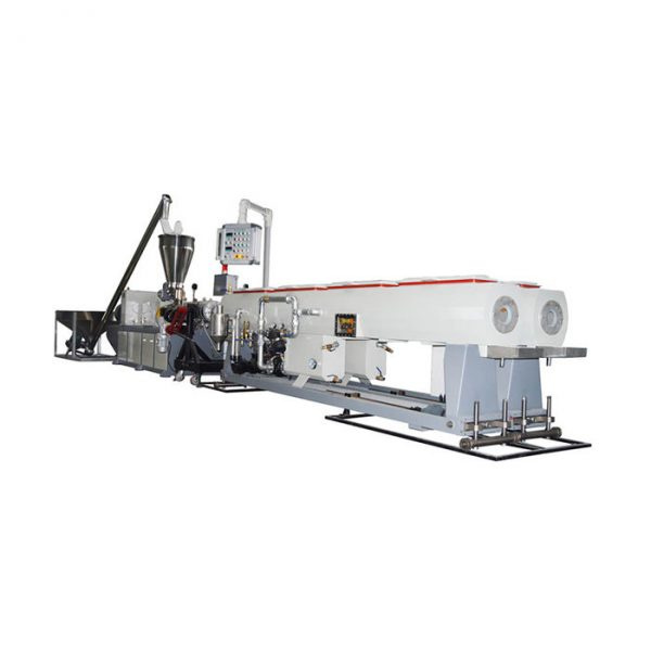

Линию для производства ПВХ труб SJZ65/132
Обновлено 20.11.2023 885760
Линия для производства ПВХ труб SJZ65/132 - это высококачественное оборудование, предназначенное для автоматизированного производства ПВХ труб различных диаметров и толщин. Она оснащена двухвинтовым экструдером, который обеспечивает равномерное и стабильное распределение материала, а также высокую производительность.
Спиральный питатель
  • Производительность: 300 кг/ч
  • Максимальная горизонтальная транспортировка: 3000 мм
  • Максимальная вертикальная транспортировка: 2800 мм
  • Диаметр трубы: 36 мм
  • Мощность двигателя: 1,5 кВт
Экструдер
  • Мощность: SJZ65/132
  • Материал шнека: 38CrMoAl
  • Обработка поверхности шнека: Азотирование, толщина 0,4 - 0,6 мм, полировка
  • Твердость: 740 - 940
  • Гладкость поверхности: Ra ≤ 0,8 мкм
  • Скорость вращения шнека: 1 - 34,7 об/мин
  • Метод нагрева: Литое алюминиевое нагревательное кольцо
  • Количество зон нагрева: 4 шт
  • Мощность нагрева: 24 кВт
  • Мощность двигателя главного привода: 37 кВт
  • Метод подачи: Шнековая автоматическая
  • Скорость подающего шнека: 0 - 63 об/мин
  • Мощность двигателя: 0,75 кВт
  • Количество вакуумных насосов: 1 комплект
  • Степень вакуума: 0,75 МПа
Форма
  • Тип абразива: Двойной выход
  • Материал: 40Cr
  • Внутренняя поверхность: Полированная
  • Диаметр: 20 мм
  • Количество зон нагрева: 6 шт
  • Мощность нагрева: 12 кВт
  • Сердечник: 2 шт каждого размера
  • Головка (матрица): 2 штуки каждого размера
  • Калибровочная букса: 2 шт каждого размера
Вакуумная камера
  • Мощность вакуумного насоса: 2,2 кВт х 2
  • Мощность водяного насоса: 2,2 кВт х 2 + 3 кВт
  • Регулировка движения вперед-назад: ± 400 мм
  • Регулировка движения вверх-вниз: ± 50 мм
  • Регулировка движения влево-вправо: ± 50 мм
  • Регулировка винтового стержня: Ручная
  • Внутренний материал: Нейлон
  • Материал корпуса: Нержавеющая сталь
  • Материал уплотнительных торцевых пластин: Нержавеющая сталь
  • Материал тягового кронштейна: Нейлон
  • Регулировка уровня воды: Поплавковый шарик
  • Регулировка температуры воды: Автоматический контроль температуры воды с помо-щью трубы из нержавеющей стали и электромагнитно-го клапана
  • Сопло: ABS
  • Степень вакуума: 0,03 - 0,06 МПа
  • Мощность двигателя: 0,55 кВт
  • Длина: 5600 мм
Тяговое устройство + режущая машина
  • Тип тягового устройства: Резиновая лента
  • Эффективная длина тяги: 1000 мм
  • Ширина резинового ремня: 80 мм
  • Максимальная скорость тяги: 15 м/мин
  • Мощность главного двигателя: 3 кВт х 2
  • Управление: Инверторное
  • Размер режущего лезвия: 400 мм
  • Материал зажимного блока: Резина
  • Мощность главного двигателя: 1,1 кВт х 2
  • Мощность пылеуловителя: 1,5 кВт
Штабелирующая стойка
  • Тип штабелирования: Пневматический
