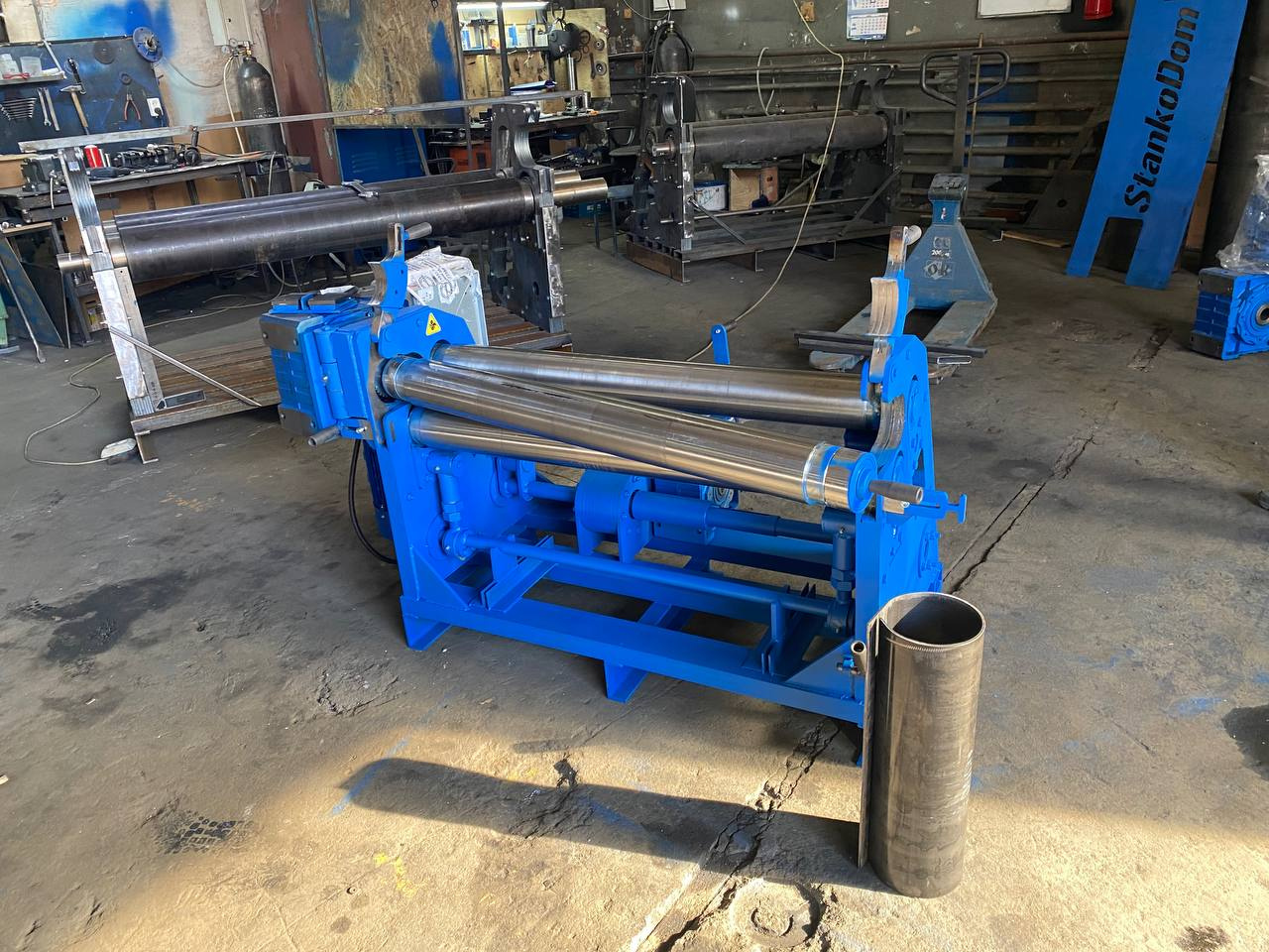

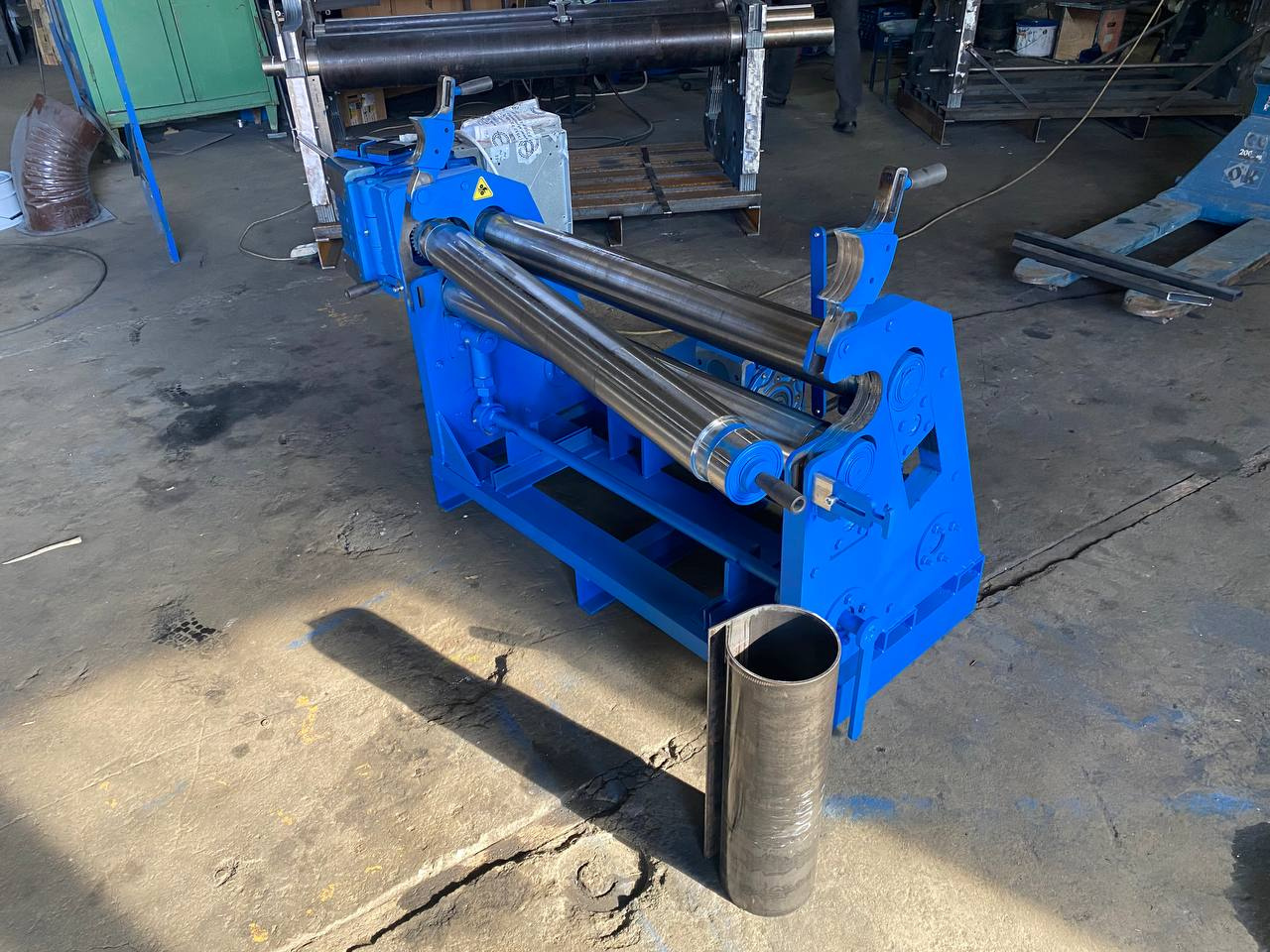

Вальцовочный трехвалковый электромеханический станок для листового металла ВМА-1000х4мм
  • Электромеханические вальцы с ассиметричным расположением валов.
  • Цельнометаллические валы
  • Рабочая поверхность валов: 1000 мм
  • Макс. толщина прокатываемой стали: 4 мм
  • Диаметр валов: 110x110x110 мм
  • Минимальный диаметр гибки листа: 140 мм
  • Питание 380В (с помощью частотного преобразователя возможно 220В)
    • Все валы цельнолитые, из кругляка
    • Регулировка прижимного вала: на винтах, редуктор, мотор-редуктор
    • Предусмотрено быстрое изъятие верхнего вала для выгрузки заготовки;
    • Валы имеют центральное утолщение для компенсации их прогиба;
    • Вращение верхнего и нижнего валов посредством комбинированной шестерёнчатой передачи и червячного мотор-редуктора.
    • Регулировка заднего (бокового вала) на базе червячного редуктора с возможностью установки электродвигателя.
    • Асимметричная и симметричная конструкция станка
    Преимущества электромеханических трёхвалковых вальцев:
    1. В процессе обработки не происходит повреждения поверхности заготовки. Гарантия высокого качества готовых изделий;
    2. При изготовлении вальцовочных станков используются материалы высокого качества. Поэтому можно отметить, что предлагаемая техника обладает повышенной надёжностью и отличается износостойкостью.
    3. Станок удобен в работе. Два ведущих вала во избежание проскальзывания листа метала между валов, что делает обработку заготовок максимально комфортной;
    4. Станок находится в устойчивом положении. Возникающие производственные вибрации не оказывают существенного воздействия на точность решения поставленных задач. Крепление опорных ножек к полу выполняется при помощи анкерных болтов.
    5. Быстрая и удобная регулировка оборудования под выполнение необходимых технологических операций;
    6. В случае необходимости можно без проблем выполнить транспортировку станка. Для установки оборудования не требуется значительной производственной площади. В целом эта техника станет отличным решением для серийного производства. Радиусная гибка заготовок, станет простой и удобной операцией, которая не отнимает много времени и сил
    Принцип действия вальцовочного станка:
    1. В зазор между вращающимися цилиндрами поступает листовой металл;
    2. Совершается радиусная деформация заготовки. В результате получается изделие цилиндрической или конической формы;
    3. Когда нужно создать заготовку конической формы, то применяется торможение одного из краёв обрабатываемого листа, с помощью упора для конусов.
