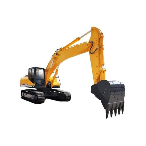

Гусеничный экскаватор
Экскаватор SINOMACH GE380H
Обновлено 20.11.2023 886017
Гусеничный экскаватор SINOMACH GE380H оснащен двигателем Cummins, который обеспечивает высокую мощность, высокую эффективность работы, энергосбережение и высокую надежность. Усовершенствованная гидравлическая система управления отрицательным потоком обеспечивает комфортную и эффективную работу, выдающуюся экономическую эффективность.
  • Модель: GE380H
  • Страна производитель: Китай
  • Объём ковша: 1.8 м³
  • Ширина поворотного стола: 3155 мм
  • Высота кабины: 3172 мм
  • Дорожный просвет противовеса: 1183 мм
  • Высота крышки двигателя: 2628 мм
  • Радиус поворота поворотного стола: 3505 мм
  • Длина шасси: 4962 мм
  • Ширина шасси: 3280 мм
  • Скорость движения: 5,5 / 3,3 км/ч
  • Максимальный радиус копания грунта: 10546 мм
  • Максимальная глубина копания: 10349 мм
  • Максимальная глубина копания грунта: 5884 мм
  • Максимальная глубина копания по вертикали: 5707 мм
  • Максимальная высота копания: 4021 мм
  • Максимальная высота сброса: 11110 мм
  • Минимальный радиус поворота спереди: 7900 мм
  • Cила копания: 240 кН
  • Двигатель: Cummins QSL9
  • Мощность двигателя: 232 кВт
  • Экологический класс: Евро-3
  • Диаметр поршня х ход поршня: 114 х 145 мм
  • Объём двигателя: 8,9 л
  • Максимальный крутящий момент: 1424 Н*м при 1500 об/мин
  • Объём моторного масла: 21 - 24,7 л
  • Номинальный расход топлива: 217 г/кВт*ч (1600 об/мин)
  • Стартер: DENSO PA90L (24 В-7,8 кВт)
  • Генератор: DELCO 24SI (24V-70A)
  • Главный насос: KAWASAKI K5V160DT
  • Главный клапан: KAWASAKI KMX32NA
  • Двигателя поворота: KAWASAKI M5X180CHB
  • Длина экскаватора: 11280 мм
  • Ширина: 3280 мм
  • Высота: 3560 мм
