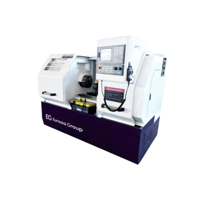

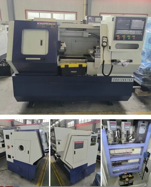

Токарный станок с ЧПУ СК6136x750 - это оборудование, предназначенное для обработки деталей из различных материалов. Он оснащен компьютерным управлением, которое позволяет выполнить сложные операции точной обработки и получить высококачественный результат.
  • Расстояние между центрами: 750 мм
  • Эффективная длина обработки: 750 мм
  • Максимальный диаметр обработки над станиной: 360 мм
  • Максимальный диаметр обработки над суппортом: 200 мм
  • Максимальный вес обрабатываемой заготовки: 200 кг
  • Шероховатость обработанной поверхности: Ra 1.6 мкм
  • Требование к электропитанию: 380 В, 50 Гц
  • Габаритные размеры станка (в упаковке): 2290 × 1520 × 1810 мм
  • Вес станка (в упаковке): 1500 кг

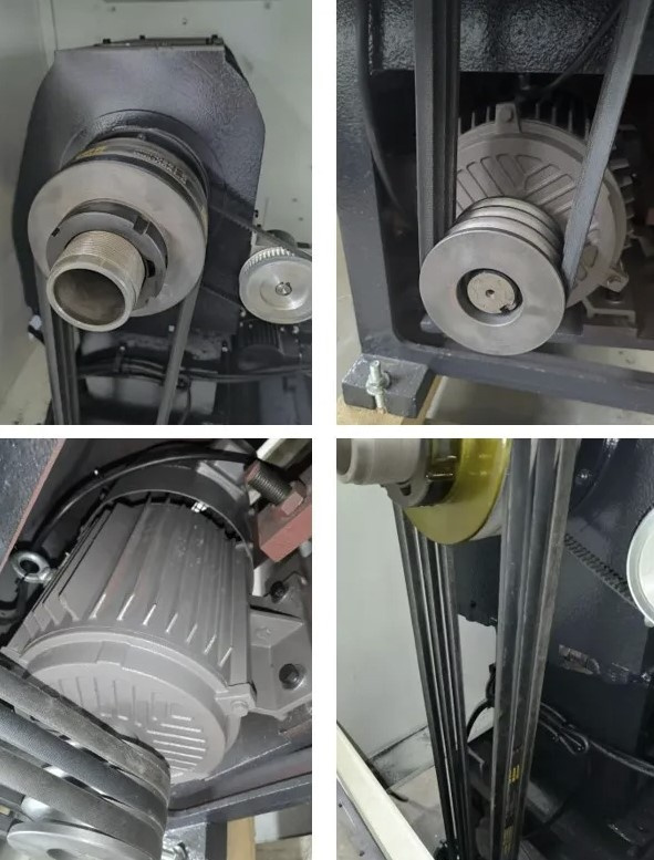

Шпиндель:
  • Привод шпинделя: Асинхронный шаговый электродвигатель 5.5 кВт 20 Нм с подключением через ремень
  • Скорость вращения шпинделя и способ регулирования: 100 – 1800 об/мин с бесступенчатой регулировкой

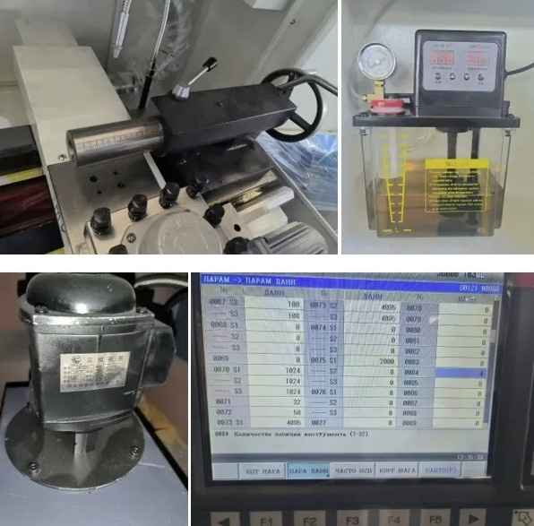

Задняя бабка:
  • Ход задней бабки: 500 мм
  • Привод задней бабки: Механический
  • Ход пиноли задней бабки: 130 мм
  • Привод пиноли задней бабки: Механический
  • Конус и диаметр пиноли задней бабки: MT4, 65 мм

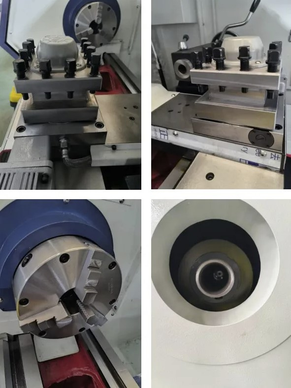

Инструментальная головка:
  • Тип инструментальной головки: Электрическая 4-позиционная
  • Макс. сечение хвостовика инструмента: 20 × 20 мм
Патрон:
  • Тип патрона: Механический 3-кулачковый самоцентрирующийся
  • Диаметр патрона: 200 мм
Системы станка:
  • Система ЧПУ: GSK 980 TDC (с русским языком)
  • Система удаления стружки: Поддон
  • Система подачи СОЖ: Автоматическая
  • Объем бака СОЖ: 25 л
  • Мощность системы подачи СОЖ: 0.120 кВт
  • Система смазки ШВП: Автоматическая
  • Объем бака смазки ШВП: 2 л
  • Мощность системы смазки ШВП: 0.030 кВт
