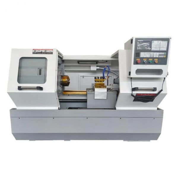

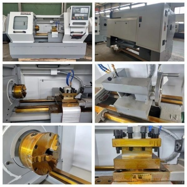

Токарный станок с ЧПУ СК6136x1500 - это оборудование, предназначенное для обработки деталей из различных материалов. Он оснащен компьютерным управлением, которое позволяет выполнить сложные операции точной обработки и получить высококачественный результат.
  • Модель: СК6136x1500
  • Расстояние между центрами: 1500 мм
  • Эффективная длина обработки: 1500 мм
  • Ширина станины: 360 мм
  • Диаметр обработки над станиной: 360 мм
  • Диаметр обработки над суппортом: 200 мм
  • Диаметр отверстия шпинделя: 52 мм
  • Конусность шпинделя: MT6
  • Скорость вращения шпинделя: L: 100 – 500 об/мин | H: 500 – 1800 об/мин
  • Мощность двигателя шпинделя: 5,5 кВт
  • Держатель инструмента: 4-позиционный электрический
  • Размер хвостовика инструмента: 20 х 20 мм
  • Ход по оси X: 200 мм
  • Ход по оси Z: 1500 мм
  • Скорость хода по оси X: 8000 об/мин
  • Скорость хода по оси Z: 6000 об/мин
  • Тип направляющих оси X: Направляющие скольжения
  • Тип направляющих оси Z: Направляющие скольжения
  • Тип привода оси X: ШВП
  • Тип привода оси Z: ШВП
  • Мощность привода оси X: 1 кВт
  • Мощность привода оси Z: 1,5 кВт
  • Точность позиционирования: 0,02 ммм
  • Точность повторного позиционирования: 0,015 мм
  • Ход пиноли задней бабки: 130 мм (механический)
  • Диаметр пиноли задней бабки: 65 мм
  • Конусность задней бабки: MT4
  • Система удаления стружки: Поддон
  • Система смазки: Автоматическая централизованная
  • Патрон: 200 мм механический 3-кулачковый
  • Модель системы ЧПУ: GSK 980 TB3
  • Параметры электропитания: 380 В / 50 Гц
  • Длина станка (в упаковке): 3390 мм
  • Ширина станка (в упаковке): 1570 мм
  • Высота станка (в упаковке): 1900 мм
  • Вес (в упаковке): 2100 кг
