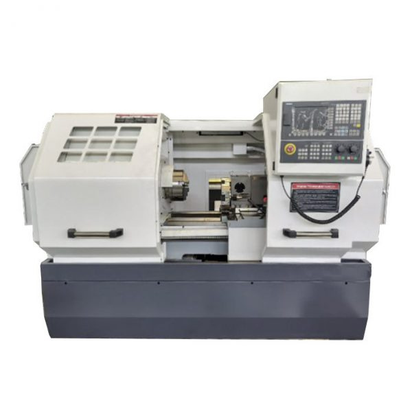

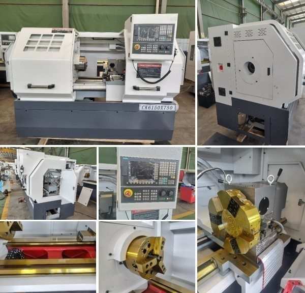

Токарный станок с ЧПУ СК6150x2000 - это оборудование, предназначенное для обработки деталей из различных материалов. Он оснащен компьютерным управлением, которое позволяет выполнить сложные операции точной обработки и получить высококачественный результат.
  • Модель: CK6150x2000
  • Расстояние между центрами: 2000 мм
  • Эффективная длина обработки: 2000 мм
  • Ширина станины: 400 мм
  • Диаметр обработки над станиной: 500 мм
  • Диаметр обработки над суппортом: 280 мм
  • Диаметр отверстия шпинделя: 82 мм
  • Конусность шпинделя: MT6
  • Скорость вращения шпинделя: 50 - 1600 мм
  • Мощность двигателя шпинделя: 7,5 кВт
  • Держатель инструмента: 4-позиционный электрический
  • Размер хвостовика инструмента: 25 х 25 мм
  • Ход по оси X: 300 мм
  • Ход по оси Z: 2000 мм
  • Скорость хода по оси X: 5000 об/мин
  • Скорость хода по оси Z: 8000 об/мин
  • Тип направляющих оси X: Направляющие скольжения
  • Тип направляющих оси Z: Направляющие скольжения
  • Тип привода оси X: ШВП
  • Тип привода оси Z: ШВП
  • Мощность привода оси X: 1,5 кВт
  • Мощность привода оси Z: 1,5 кВт
  • Точность позиционирования: 0,015 ммм
  • Точность повторного позиционирования: 0,004 мм
  • Ход пиноли задней бабки: 140 мм (механический)
  • Диаметр пиноли задней бабки: 75 мм
  • Конусность задней бабки: MT5
  • Система удаления стружки: Поддон
  • Система смазки: Автоматическая централизованная
  • Патрон: 250 мм механический 3-кулачковый
  • Модель системы ЧПУ: GSK 980 TB3
  • Параметры электропитания: 380 В / 50 Гц
  • Длина станка (в упаковке): 3700 мм
  • Ширина станка (в упаковке): 1550 мм
  • Высота станка (в упаковке): 1950 мм
  • Вес (в упаковке): 3000 кг
