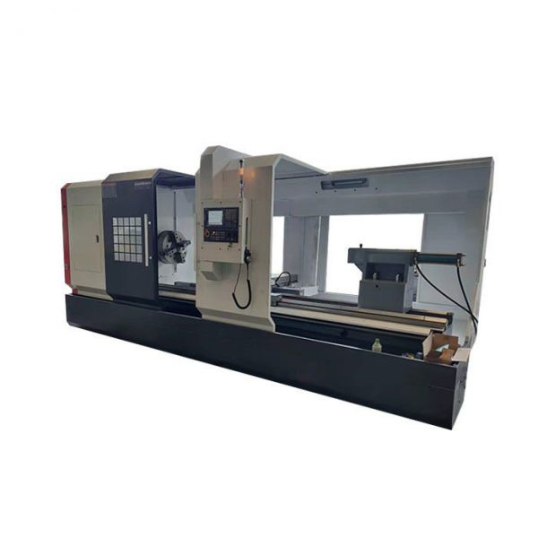

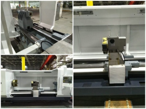

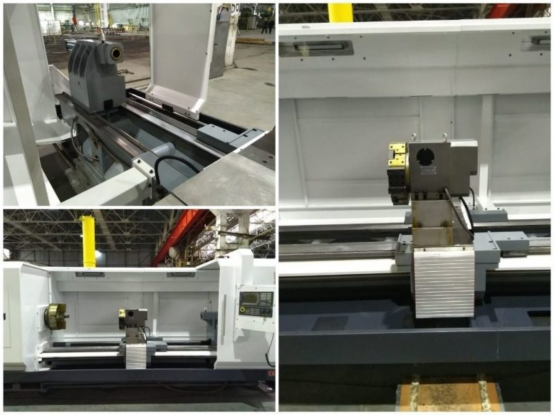

Токарный станок с ЧПУ СК6180x1000 - это оборудование, предназначенное для обработки деталей из различных материалов. Он оснащен компьютерным управлением, которое позволяет выполнить сложные операции точной обработки и получить высококачественный результат.
  • Модель: CK6180x1000
  • Расстояние между центрами: 1000 мм
  • Эффективная длина обработки: 850 мм
  • Ширина станины: 600 мм
  • Диаметр обработки над станиной: 800 мм
  • Диаметр обработки над суппортом: 480 мм
  • Диаметр отверстия шпинделя: 105 мм
  • Конусность шпинделя: С11
  • Скорость вращения шпинделя: 30 - 84 / 53 - 150 / 125 - 350 / 300 - 835 об/мин
  • Мощность двигателя шпинделя: 15 кВт
  • Держатель инструмента: 4-позиционный электрический
  • Размер хвостовика инструмента: 40 х 40 мм
  • Ход по оси X: 450 мм
  • Ход по оси Z: 1000 мм
  • Скорость хода по оси X: 4000 об/мин
  • Скорость хода по оси Z: 6000 об/мин
  • Тип направляющих оси X: Направляющие скольжения
  • Тип направляющих оси Z: Направляющие скольжения
  • Тип привода оси X: ШВП
  • Тип привода оси Z: ШВП
  • Мощность привода оси X: 1,5 кВт
  • Мощность привода оси Z: 2,2 кВт
  • Точность позиционирования: 0,015 ммм
  • Точность повторного позиционирования: 0,004 мм
  • Ход пиноли задней бабки: 200 мм (механический)
  • Диаметр пиноли задней бабки: 75 мм
  • Конусность задней бабки: MT6
  • Система удаления стружки: Поддон
  • Система смазки: Автоматическая централизованная
  • Патрон: 400 мм механический 3-кулачковый
  • Модель системы ЧПУ: GSK 980 TB3
  • Параметры электропитания: 380 В / 50 Гц
  • Длина станка (в упаковке): 3500 мм
  • Ширина станка (в упаковке): 1900 мм
  • Высота станка (в упаковке): 1900 мм
  • Вес (в упаковке): 4200 кг
