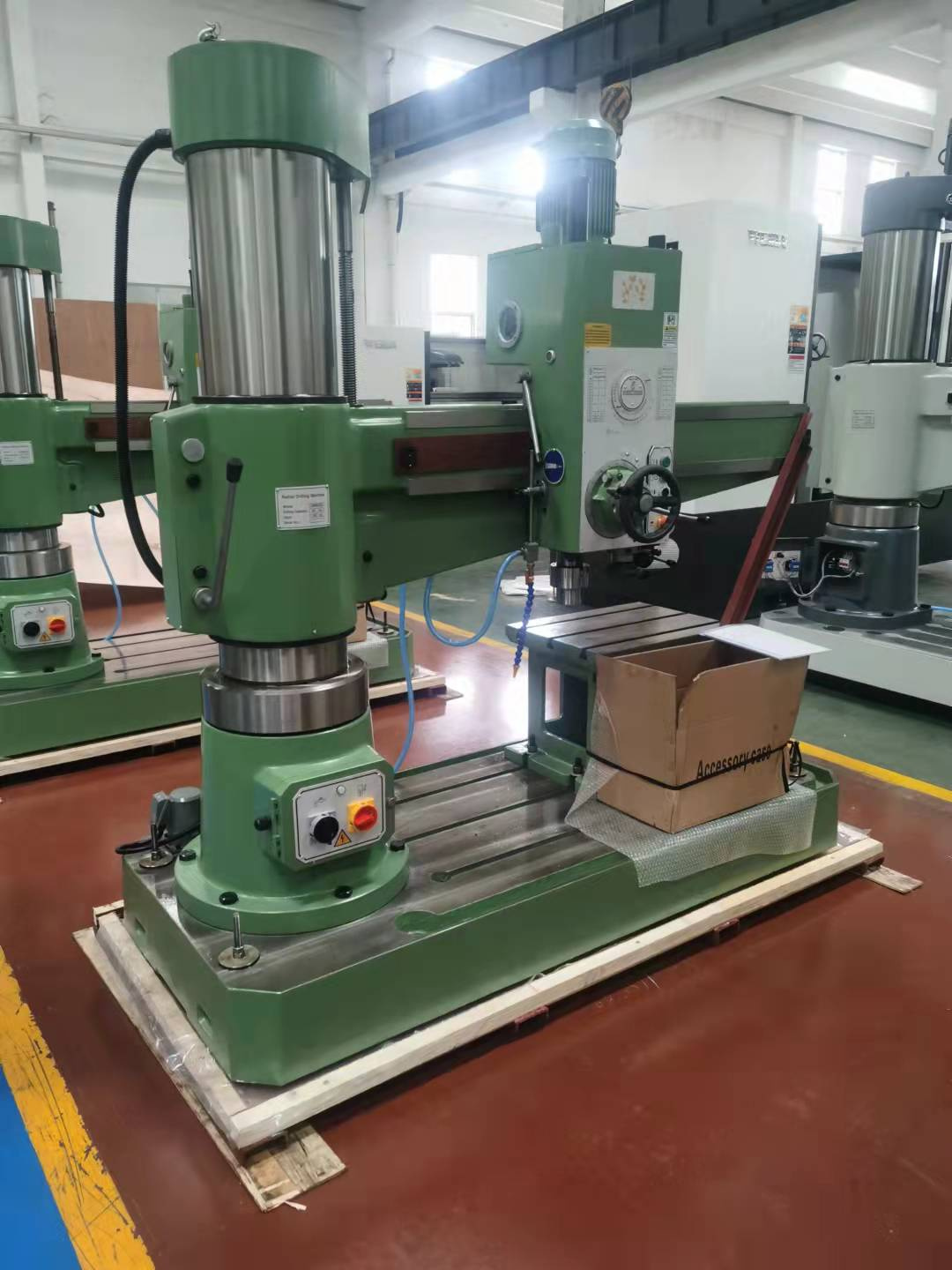

Радиально-сверлильный станок Z3050 производства крупного, промышленного предприятия «Weida». На радиально-сверлильном станке Z3050 можно выполнять сверление, в сплошном материале, рассверливание, зенкерование, развертывание, подрезку торцов (цековка), зенкование, нарезание резьбы метчиками и другие операции, а также при наличии дополнительных приспособлений - фрезерование.
Радиально-сверлильный станок Z3050 выполнен на литой чугунной станине. Прочная конструкция способна выдерживать тяжелые заготовки. Конструкция станка обеспечивает необходимый уровень безопасности работы на нем, соответствует всем современным требованиям и предусматривает следующие средства защиты, обеспечивающие нормативный уровень безопасности работы. Во избежание случайного включения вращения шпинделя рукоятка включения вращения фрикционной муфты в среднем положении фиксируется в пазу. Для включения фрикционной муфты радиально-сверлильный станок Z3050 оснащен специальной рукояткой. Конструкция механизма подъема и зажима рукава предусматривает автоматический зажим рукава, как только прекратится его перемещение. Для остановки рукава при приближении его к крайним положениям в станке предусмотрено автоматическое отключение электродвигателя механизма подъема. Конструкцией узла зажима предусмотрено, что обрыв гайки механизма подъема не может вызвать падение рукава. Ограничение вертикального хода рукава и перемещения шпиндельной головки по рукаву обеспечено применением конечных выключателей. На радиально-сверлильном станке Z3050 рядом со шпинделем установлено защитное телескопическое устройство, срабатывающее в случае вылета из зоны обработки механических частей (инструмента, деталей, сливной стружки),отключающее вращение шпинделя и сблокированное с тормозной системой. Во избежание падения сверлильной головки радиально-сверлильного станка Z3050 в крайних положениях на рукаве установлены упоры. Станок оснащен мощным электродвигателем, что обеспечивает широкий диапазон скорости вращения шпинделя и возможность работы на станке твердосплавным инструментом. Пуск и останов шпинделя осуществляется и контролируется кнопками и рукоятками. Все органы управления радиально-сверлильного станка Z3050 расположены в передней части станка, что обеспечивает удобство эксплуатации. Основные части приводов радиально-сверлильного станка Z3050 выполнены из легированной стали, изнашиваемые части изготавливаются из антифрикционного материала- это значительно увеличивает срок службы станка. Станок соответствует всем строгим нормам безопасности эксплуатации.
ТЕХНИЧЕСКИЕ ХАРАКТЕРИСТИКИ
| Максимальный диаметр сверления, мм | 50 | |
| Расстояние между осью шпинделя и колонной, мм | 350-1600 | |
| Расстояние между торцом шпинделя и поверхностью стола, мм | 320-1220 | |
| Вертикальное перемещение траверсы по колонне, мм | 580 | |
| Перемещение шпиндельной головки по траверсе, мм | 1250 | |
| Диаметр колонны, мм | 350 | |
| Диаметр шпинделя, мм | 79 | |
| Наибольший ход шпинделя, мм | 315 | |
| Конус шпинделя | Морзе №4 | |
| Диапазон скоростей вращения шпинделя, об/мин | 25~2000 | |
| Количество скоростей шпинделя | 16 | |
| Диапазон скоростей подачи шпинделя, мм/оборот | 0.04 – 3.2 | |
| Количество переключений скоростей подач шпинделя | 16 | |
| Размер рабочего стола, мм | 500 х 630 | |
| Мощность э/д главного привода, кВт | 3 | |
| Габаритные размеры Z3032(Д х Ш х В), мм | 2500x1070x2840 | |
| Масса нетто станка Z3032, кг | 3500 | |
| Масса брутто станка Z3032, кг | 3700 |
Стандартная комплектация
· станок в сборе
· пульт управления
· коробчатый стол
· система подачи СОЖ
· освещение зоны обработки
· система смазки
· ЗИП
· инструкция на русском языке на станок Z3050
