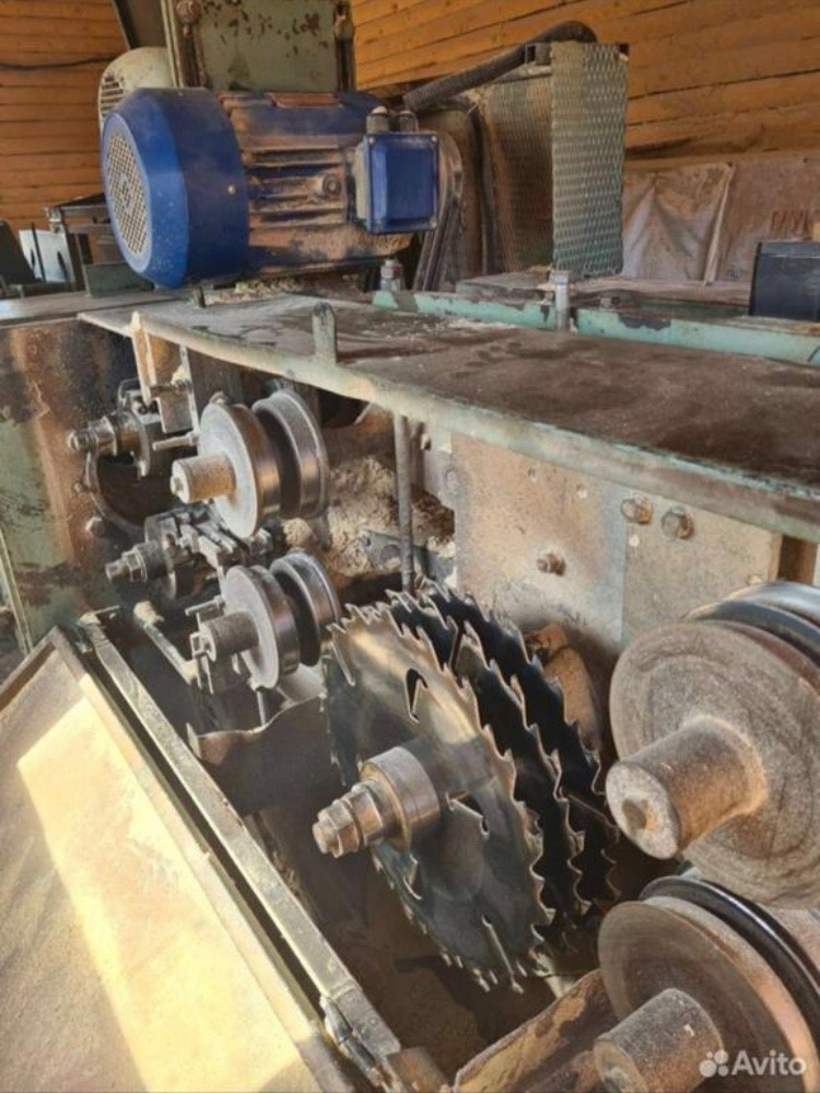

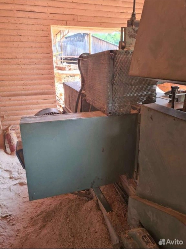

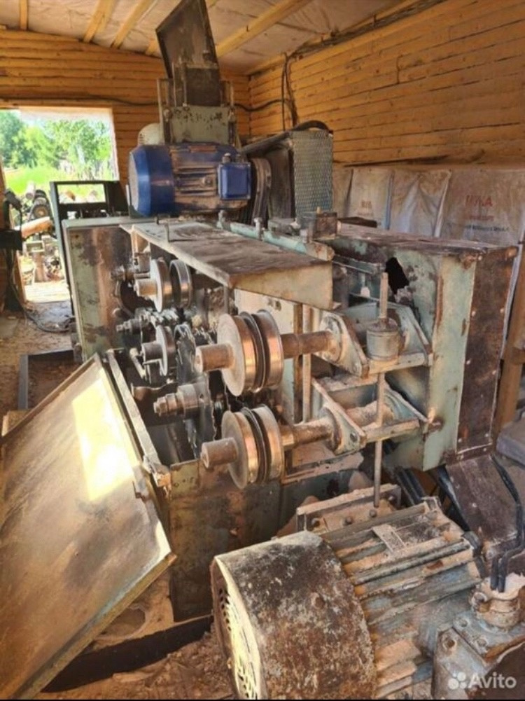

Универсальный деревообрабатывающий оцилиндровочный станок ТЕРМИТ 240У проходного типа предназначен для получения оцилиндрованных бревен (оцилиндровки) для деревянного домостроения, фасонного цилиндра, фасонного бруса, гладкого цилиндра, обрезной доски (высота пропила до 175 мм), четырехкантного бруса в зависимости от установленной оснастки из круглых лесоматериалов за один проход.
Конструкция станка ТЕРМИТ 240У позволяет получать оцилиндрованные детали диаметром от 120 до 240 мм с возможностью градации через 1 мм (оговаривается при заказе). В конструкции станка полностью отсутствуют гидравлические и пневматические устройства, что позволяет эксплуатировать его при температуре окружающей среды от -16 С до +30 С, также станина станка изготовлена из профильной трубы, что сильно увеличивает жесткость конструкции и уменьшает массу.
На станке ТЕРМИТ 240У применяется уникальный способ фрезерования продольного паза, что обеспечивает гарантию «правильной» геометрии продольного паза и исключает прокручивание бревна в станке. Станок оборудован устройством плавной регулировки скорости подачи, что обеспечивает повышенное качество продукции и увеличивает производительность.
Производительность станка ТЕРМИТ 240У в среднем составляет – по оцилиндрованному бревну 650 погонных метров вне зависимости от диаметра в смену, по обрезному пиломатериалу – 900 погонных метров в смену.
Технические характеристики:
Диаметр получаемого цилиндра 120; 140; 160; 180; 200; 220; 240 мм;
Максимальный диаметр бревна в комле 320 мм;
Минимальная длина бревна 2000 мм;
Скорость подачи бревна 0 - 8м/мин;
Частота вращения оцилиндровочной головки 1000 об/мин;
Мощность двигателя привода оцилиндровочной головки 37 кВт;
Частота вращения фрезерных шпинделей 3000 об/мин;
Мощность двигателей привода фрезерных шпинделей 2x11 кВт;
Частота вращения фрезерно-пильного шпинделя 1000 об/мин;
Мощность двигателя привода фрезерно-пильного шпинделя 30 кВт;
Мощность двигателя привода механизма подачи 1,5 кВт;
Максимальное количество устанавливаемых пил 1-6 шт;
Габаритные размеры станка: длина 4950 мм, ширина 1650 мм, высота 1900 мм;
Масса, 4000 кг.
Производительность станка в среднем составляет: по оцилиндрованному бревну до 650 погонных метров, вне зависимости от диаметра, в смену; по обрезному пиломатериалу – до 900 погонных метров в смену.
Станок подключён, возможен запуск для проверки в работе.
