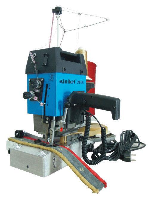

Оверлок Miniket 2000
Обновлено 30.11.2023 889761
Мобильный ковровый оверлок. Благодаря оригинальной конструкции на колесах -  легок в управлении и не требует специально оборудованного места при работе. Легко транспортируется. В машине предусмотрено шесть скоростей обработки края. Каждую скорость можно зафиксировать. Оверлок снабжен системой подачи тесьмы под оверлочный шов. Если ваше покрытие высоковорсовое, часто после обметки, видна часть ворса, что ухудшает эстетический вид изделия, в этом случае можно использовать функцию прокладки тесьмы под оверлочный шов. На оверлоке вы сможете обрабатывать края с различными вырезами, внутренние, кривые. Не требует специального обучения. Смазка оверлока осуществляется с помощью спрея через отверстия, выделенные специальным знаком на корпусе машины. При необходимости, вы сможете установить оверлок стационарно на любую плоскую поверхность.
напряжение 220 Вольт
одноигольный
двухниточный
подъем лапки 25 мм
 плотность обметки от 1 - 10 стежков на 1 см
ширина обметки 12 мм
скорость обметки 250 м/ч
смазка с помощью спрея
снабжен устройством подачи тесьмы под    оверлочный шов
цифровой измеритель метража
возможность установки на стол
вес без кейса 15 кг
