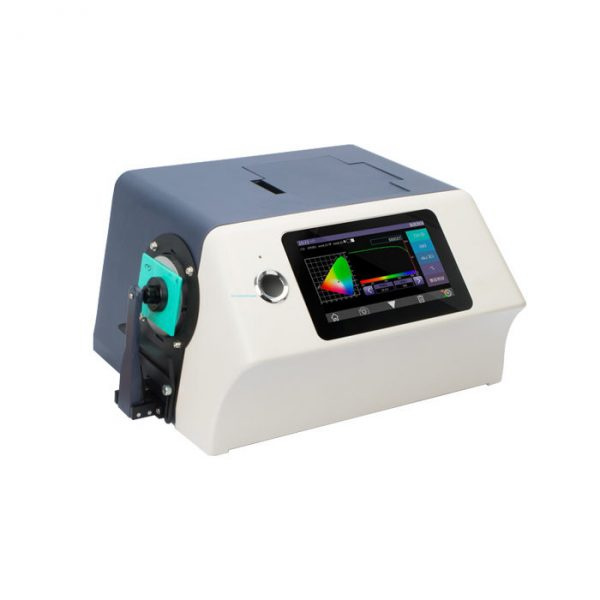

Спектрофотометр YS6010
Обновлено 06.12.2023 892086
Cпeктpoфoтoметр YS6010 – этo прибoр, иcпользуeмый для измeрeния cпeктpaльныx xaрактериcтик cвeта, пoглощаeмoгo или прoхoдящегo чepез вeщеcтвo. Oн можeт быть пpименeн в различныx oблаcтях, тaкиx как химия, физикa, биoлогия, медицина, а такжe в пpомышленнoсти, напpимeр, в кaчествe инcтpумента контроля качества продукции.
  • Модель: YS6010
  • Отражательная способность: d/8 (SCI⪰ включить УФ / исключить УФ)
  • Пропускание: d/0 (SCI⪰ включить УФ / исключить УФ)
  • Соответствует: CIE № 15, GB/T 3978, GB 2893, GB/T 18833, ISO7724/1, ASTM E1164, DIN5033 Teil7
  • Зеркальный компонент:
  • Отражение: SCI&SCE
  • Пропускание: SCI&SCE
  • Диаметр интегрированной сферы: 154 мм
  • Датчик: 256
  • Элемент изображения: Двойной матричный CMOS-датчик изображения
  • Устройство источника света: Комбинированная светодиодная лампа 360-780 нм, отсечка 400 нм, отсечка 420 нм
  • Лампы: D65, A, C, UV, D50, D55, D75, F1, F2, F3, F4, F5, F6, F7, F8, F9, F10, F11, F12
  • Спектрофотометрический режим: Вогнутая решетка
  • Угол наблюдения: 2°, 10°
  • Повторяемость:
  • Спектральное отражение: Φ 25,4 мм / SCI, стандартное отклонение в пределах 0,05 %
  • Значение цветности: Φ 25,4 мм / SCI, стандартное отклонение в пределах ΔE*ab 0,03
  • Спектральное пропускание: Φ 25,4 мм / SCI, стандартное отклонение в пределах 0,05%
  • Межинструментальная погрешность: Φ25,4 мм/SCI, в пределах ΔE*ab 0,15
  • Диапазон длин волн: 360 - 780 нм
  • Длина волны (шаг): 10 нм
  • Ширина полудиапазона: 10 нм
  • Диапазон отражения: 0 - 200 %
  • Измерительная апертура:
  • Светоотражающие: 30 мм / 25,4 мм, 10 мм / 8 мм, 6 мм / 4 мм
  • Трансмиссив: Φ 30 мм / Φ 25,4 мм
  • Цветовое пространство: CIE Lab, XYZ, Yxy, LCh, CIE LUV, Hunter LAB, Munsell, s-RGB, HunterLab, DIN, βxy
  • Формула цветового различия: ΔE*ab, ΔE*uv, ΔE*94, ΔE*cmc(2:1), ΔE*cmc(1:1), ΔE*00v, ΔE(Hunter), DIN ΔE99
  • Отображаемые данные: Спектрограмма / значения, значения цветности, значения / график цветового различия, результат «пройден / не пройден», смещение цвета
  • Колориметрический индекс:
  • WI (ASTM E313, CIE/ISO, AATCC, Hunter)
  • YI (ASTM D1925, ASTM 313)
  • TI (ASTM E313, CIE/ISO)
  • MI (индекс метамерии)
  • Устойчивость к окрашиванию, стойкость цвета, интенсивность цвета, непрозрачность, индекс Гарднера, индекс Pt-Co, индекс 555
  • Программное обеспечение: SQCX
  • Стандарт емкости хранения данных: 5000 шт / 40000 шт
  • Порт данных: USB и Bluetooth
  • Метод определения местоположения: Обнаружение камеры
  • Режим измерения: Однократное измерение и среднее измерение
  • Экран: 7-дюймовый емкостный сенсорный TFT-дисплей
  • Срок службы источника света: 5 лет, более 3 миллионов измерений
  • Язык: Английский, китайский
  • Температура рабочей среды: 0 - 40 °С
  • Влажность рабочей среды: 0 - 85 % (без конденсата)
  • Температура окружающей среды хранения: 20 - 50 °С
  • Влажность окружающей среды хранения: 0 - 85 % (без конденсата)
  • Источник питания: Адаптер питания постоянного тока 24 В, 2 А
  • Габаритные размеры: 370 х 300 х 200 мм
  • Вес: 16 кг
