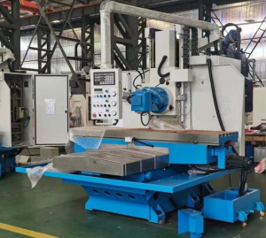

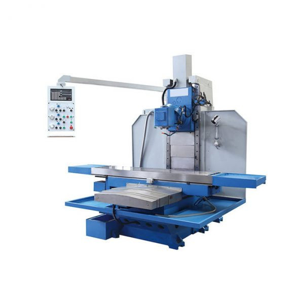

Вертикальный фрезерный станок X716
Обновлено 11.12.2023 894227
Станок предназначен для выполнения разнообразных фрезерных работ цилиндрическими, торцевыми, концевыми, фасонными и другими фрезами. Применяются для обработки горизонтальных и вертикальных плоскостей, пазов, рамок, углов, зубчатых колес, спиралей, моделей штампов, пресс-форм и других деталей из стали, чугуна, цветных металлов, их сплавов и других материалов.
  • Модель: X716
  • Размер рабочего стола: 2500 х 600 мм
  • Максимальная нагрузка на рабочий стол: 2000 кг
  • Т-образные пазы: 5 - 20 - 100 мм
  • Расстояние от оси шпинделя до рабочего стола: 8 - 660 мм
  • Расстояние от торца шпинделя до рабочего стола: 0 - 700 мм
  • Расстояние от торца шпинделя до колонны: 8 - 660 мм
  • Ход рабочего стола по оси X / Y: 1800 / 700 мм
  • Скорость подачи рабочего стола по оси X / Y: 2.5 - 3000 мм/мин
  • Скорость ускоренной подачи рабочего стола по оси X / Y: 6000 мм/мин
  • Скорость подачи шпинделя по оси Z: 2.5 - 2500 мм/мин
  • Скорость ускоренной подачи шпинделя по оси Z: 3000 мм/мин
  • Тип привода по оси X / Y / Z: ШВП с серводвигателем
  • Угол поворота шпинделя: 360°
  • Конус шпинделя: ISO50 7:24
  • Мощность двигателя шпинделя: 11 кВт
  • Скорость вращения шпинделя: 6 - 300 / 30 - 1500 об/мин
  • Система смазки направляющих и ШВП: Автоматическая централизованная
  • Система подачи СОЖ: Автоматическая 90 Вт
  • Комплект оснастки:
  • Патрон 40 мм ISO50
  • Переходная втулка ISO50/MS4
  • Дышло
  • Кронштейн для горизонтальной обработки
  • Параметры электропитания: 380 В / 50 Гц Электрокомпоненты Schneider
  • Длина х Ширина станка: 4380 х 2520 мм
  • Высота станка: 2800 мм
  • Вес станка: 9000 кг
