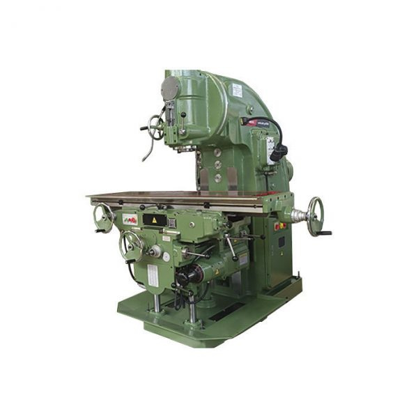

Станок предназначен для выполнения разнообразных фрезерных работ цилиндрическими, торцевыми, концевыми, фасонными и другими фрезами. Применяются для обработки горизонтальных и вертикальных плоскостей, пазов, рамок, углов, зубчатых колес, спиралей, моделей штампов, пресс-форм и других деталей из стали, чугуна, цветных металлов, их сплавов и других материалов.
  • Модель: X5040
  • Размер рабочего стола: 2000 х 600 мм
  • Т-образные пазы: 3 - 18 - 90
  • Максимальная нагрузка на рабочий стол: 500 кг
  • Расстояние от шпинделя до рабочего стола: 30 - 500 мм
  • Расстояние от шпинделя до колонны: 450 мм
  • Ход по оси X (ручной / автоматический): 2000 / 1950 мм
  • Ход по оси Y (ручной / автоматический): 315 / 300 мм
  • Ход по оси Z (ручной / автоматический): 385 / 365 мм
  • Скорость подачи при резке по оси X: 23.5 - 1180 мм/мин
  • Скорость подачи при резке по оси Y: 15 - 786 мм/мин
  • Скорость подачи при резке по оси X: 8 - 394 мм/мин
  • Мощность двигателя подачи: 3 кВт
  • Скорость быстрого хода по оси X / Y / Z: 2300 / 1540 / 770 мм/мин
  • Скорость вращения шпинделя: 30 - 1500 об/мин (18 передач)
  • Отверстие шпинделя: ISO50 (7:24) 29 мм
  • Ход шпинделя: 85 мм
  • Угол наклона шпинделя: ± 45°
  • Мощность двигателя шпинделя: 11 кВт
  • Система смазки направляющих: Автоматическая централизованная
  • Параметры электропитания: 380 В / 50 Гц
  • Габаритные размеры: 2656 х 2159 х 2117 мм
  • Вес: 4250 кг
