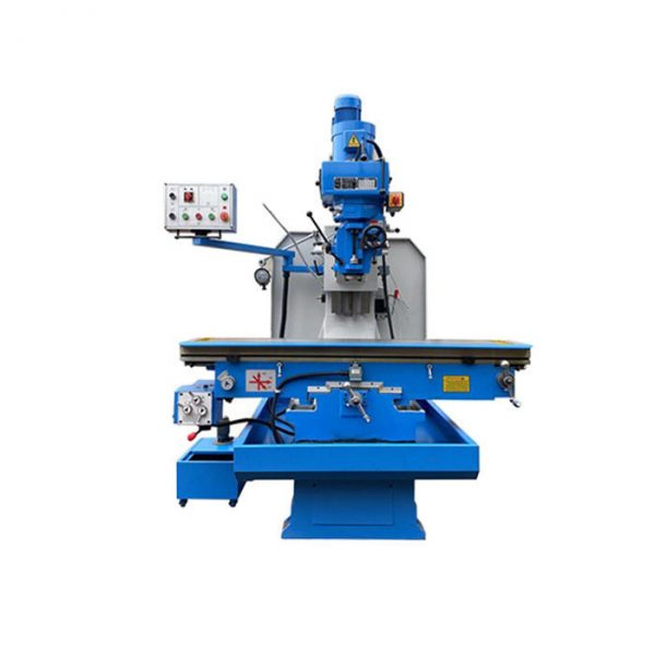

Вертикальный фрезерный станок X7136
Обновлено 11.12.2023 894230
Станок предназначен для выполнения разнообразных фрезерных работ цилиндрическими, торцевыми, концевыми, фасонными и другими фрезами. Применяются для обработки горизонтальных и вертикальных плоскостей, пазов, рамок, углов, зубчатых колес, спиралей, моделей штампов, пресс-форм и других деталей из стали, чугуна, цветных металлов, их сплавов и других материалов.
  • Модель: X7136
  • Размер рабочего стола: 1500 х 360 мм
  • Максимальная нагрузка на рабочий стол: 1000 кг
  • Ход по оси X / Y / Z: 1500 / 550 / 600 мм
  • Расстояние от шпинделя до рабочего стола: 0 - 600 мм
  • Ход шпинделя: 127 мм
  • Скорость подачи шпинделя: 0.04 / 0.08 / 0.15 мм/об
  • Конус шпинделя: ISO40
  • Скорость вращения шпинделя: 66 - 5440 об/мин
  • Мощность двигателя шпинделя: 3.7 кВт
  • Тип направляющих: Направляющие скольжения
  • Тип станины: Литая (чугун FC30)
  • Система смазки: Автоматическая централизованная
  • Параметры электропитания: 380 В / 50 Гц
  • Габаритные размеры: 1850 х 1500 х 2400 мм
  • Вес: 2520 кг
