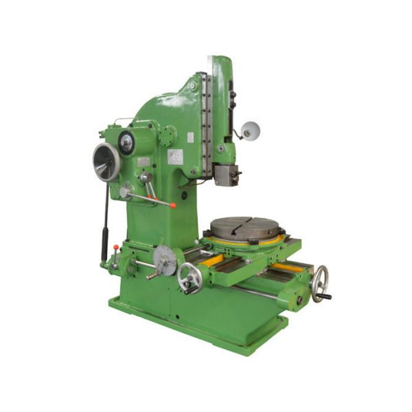

Долбежный станок B5020D предназначен для обработки изделий методом долбления фасонных и плоских заготовок.
  • Модель: B5020D
  • Максимальный ход плунжера: 220 мм
  • Максимальная длина плунжера: 200 мм
  • Количество возвратно-поступательных движений плунжера: 32 / 50 / 80 / 125 движений/мин
  • Угол наклона плунжера: 0 - 8 °
  • Диаметр стола: 500 мм
  • Расстояние вертикальной регулировки плунжера: 230 мм
  • Расстояние от опорной поверхности режущей головки до передней стенки станины: 485 мм
  • Расстояние между рабочей поверхностью и нижним концом каретки: 320 мм
  • Максимальное расстояние продольного перемещения верстака: 500 мм
  • Максимальное расстояние бокового перемещения верстака: 500 мм
  • Максимальный угол поворота рабочего стола: 360°
  • Вертикальная и горизонтальная подача двигателя рабочего стола: 0,08 - 1,21 мм
  • Диапазон подачи поворотного стола: 0,052 - 0,783 мм
  • Мощность двигателя: 3 кВт
  • Скорость вращения двигателя: 1430 об/мин
  • Габаритные размеры: 1916 х 1305 х 1995 мм
  • Вес: 2200 кг
