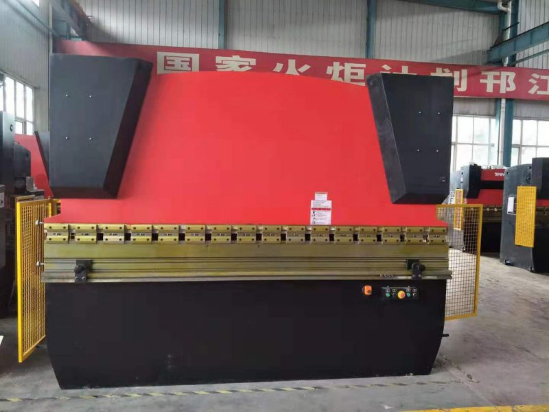

Листогибочный пресс WC67K-100T3200
Обновлено 11.12.2023 894251
Пресс WC67K-100T3200 предназначен для гибки листового металла вертикально опускающейся траверсой с гидравлическим приводом.
  • Модель: WC67K-100T3200
  • Номинальная сила: 1000 кН
  • Длина верстака: 3200 мм
  • Число ходов ползуна (холостой ход): 15 мин-1
  • Расстояние между колоннами: 2550 мм
  • Глубина зева: 320 мм
  • Ход ползуна: 130 мм
  • Максимальная высота проема: 390 мм
  • Регулировка хода ползуна: 100 мм
  • Рабочее давление гидросистемы: 25 МПа
  • Скорость хода ползуна:
  • Без загрузки: 120 мм/с
  • Полная загрузка: 11 мм/с
  • Обратный путь: 120 мм/с
  • Шестеренный насос:
  • Поток: 20 мл/об
  • Давление: 32 МПа (максимальное рабочее давление системы 22 МПа)
  • Главный двигатель:
  • Мощность: 7500 Вт
  • Скорость вращения: 1400 об/мин
  • Двигатель заднего упора:
  • Мощность: 1000 Вт
  • Скорость вращения: 930 об/мин
  • Емкость топливного бака: 355 л
  • Условия окружающей среды: Температура 5 - 40 °С, влажность 30 - 80%
  • Габаритные размеры: 3490 х 1575 х 2400 мм
  • Вес: 6880 кг
